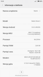

grzegorz.lki Posted October 19, 2016 Share Posted October 19, 2016 Jak byś mógł to napisz mi w punktach co mam zrobić żeby mieć najnowszą wersję bo w ogóle się na tym nie znam a nie chcę niczego zepsuć. Mam taką jak na screnieKolego masz syfiasty rom, więc musisz wgrać któryś oficjalny z en.miui.com, a proponuję zacząć tą przygodę w dziale swojego telefonu, gdzie pewnie jest poradnik krok po kroku ====Wysłane z Redmi 3 by TapaTalk Link to comment Share on other sites More sharing options...

FUNKY Posted October 20, 2016 Share Posted October 20, 2016 19 godzin temu, grzegorz.lki napisał: Kolego masz syfiasty rom, więc musisz wgrać któryś oficjalny z en.miui.com, a proponuję zacząć tą przygodę w dziale swojego telefonu, gdzie pewnie jest poradnik krok po kroku ==== Wysłane z Redmi 3 by TapaTalk Jak to zrobię z tej strony to będę mógł później wybrać język polski menu? Link to comment Share on other sites More sharing options...
