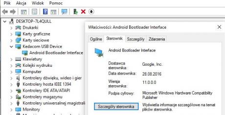

17 minut temu, FromWP napisał:
Odinstaluj sterownik pod którym się zgłasza telefon w trybie fastboot, zresetuj komputer i podłącz ponownie telefon w fastboot żeby ponownie zainstalował sterownik. U mnie pomogło. Najlepiej instalować twrp ręcznie komendami i jak po wydaniu komendy fastboot device znajdzie podłączony telefon to powinno zadziałać. Jak będzie waiting for device pomimo podłączonego w trybie fastboot, trzeba nadal kombinować ze sterownikami.
U mnie działa prawidłowo pod Win10 z takim sterownikiem:
spawdżcie jaka wersja tego sterownika Wam się instaluje, na wersji 11 nie działą, trzeba wybrać v.7 - więcej tutaj
Niestety u każdego inaczej u mnie na tej wersji działa, sprawdziłem przed chwilą:
Link to comment
U mnie też jest wersja 11. Nie da się wybrać żadnej innej. Jednak koniec końcem zabawa ze sterownikami spowodowała, że skrypt @jarekm95 wykrył telefon. Problem jednak pozostał. Po uruchomieniu skryptu telefon zwyczajnie się restartuje i uruchamia się system. :(
Próbowałem też ręcznie wejść do trybu download (po tej operacji ze skryptem). Nie da się.
Dobrze, że noc jest długa... ;)
No dobrze..czasami warto się zresetować samemu. Skoro telefon był już widoczny dla Jarkowego skryptu...ponownie uruchomiłem mi unlock...i TADAM. Telefon jest odblokowany mimo, że nie mogę wejść w "download".
Rozumiem, że mogę śmiało przystąpić do wgrywania twrp. W razie sukcesu - instaluję rom EU i jestem w domu. Dobrze myślę?:)
Wejście do download to oddzielny problem i skryptem tu się raczej nie uda, ale powinno ci się udać odblokować bl w Miunlocku jak już widzi telefon w fastboot. Staje na 50% nawet jak nie podłączysz telefonu, jak go nie widzi to tak pokazuje.
Link to comment
TO właśnie zrobiłem. Udało się. Dopisałem do poprzedniego posta..nie chciałęm spamować ;) Za moment wgrywam twrp i rom eu. Dam znać czy poszło. Póki co dzięki za pomoc.

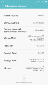

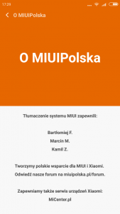

Dzień dobry! Od dłuższego czasu zaczelam śledzić forum i stronę i przymierzać się do zakupu pierwszego xiaomi. Tak się stało że telefon, który używałam padlbz dnia na dzień i przyspieszył moja decyzję. Od czwartku jestem posiadaczką redmi 3 pro. Ze względu na potrzebę i na to że jestem noobem kupiłam go na Allegro. Sprawdzilam wg instrukcji że mam Miui Polska (wiosnę zaraz screena) i mam pytanie czy jest to na pewno oryginalna wersja (nie jakiś syf) i czy mogę już po prostu zacząć używać telefonu czy powinnam coś jeszcze zrobić? Będę bardzo wdzięczna za pomoc. (Nie potrzebuje jakiś super zaawansowanych ustawień itp. zależy mi tylko na tym by telefon sprawnie działał przez jak najdłuższy czas)
A i jeszcze drugie pytanie - chciałam sprawdzić oryginalność mojego telefonu postepowalam wg instrukcji z forum (wpisywanie imei i s/n na stronie internetowej) ale niestety poleglam na przepisywaniu chińskich znaczków :( czy ktoś ma jakiś sposób by to obejść?
Edited by Salamandra
Wstawienie zdjec
Link to comment
Trudno powiedzieć czy to naprawdę rom Miuipolska/eu. Była taka wersja ale z powodu problemów z usługami googla i innymi rzeczami szybko zniknęła z serwerów. Ja bym poczytał kompendium wiedzy i spróbował zainstalować chociażby rom global dev. Z oryginalnością to bym sobie darował, chyba jeszcze nikt podróby Redmi 3 Pro nie kupił.
