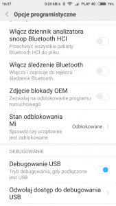

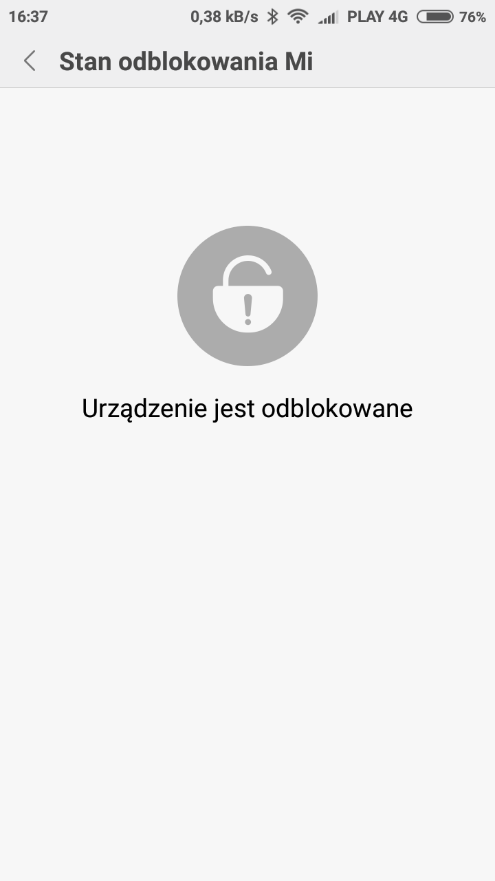

FromWP Posted November 3, 2016 Share Posted November 3, 2016 7 minut temu, bartexenergy napisał: Skrypt też nie wgrywa. A co ci pokazuje w opcjach programistycznych, bo teraz dołożyli tam status BL Link to comment Share on other sites More sharing options...
bartexenergy Posted November 3, 2016 Share Posted November 3, 2016 Pokazuje, że urządzenie jest odblokowane. Link to comment Share on other sites More sharing options...
FromWP Posted November 3, 2016 Share Posted November 3, 2016 Przed chwilą, bartexenergy napisał: Pokazuje, że urządzenie jest odblokowane. Sprawdziłem przed chwil a u siebie i wydanie komendy w konsoli będąc w folderze z instalką twrp "fastboot boot twrp.img" powoduje uruchomienie w twrp. Spróbuj, powinno i u ciebie zadziałać. Jak zadziała to w twrp install img tego samego twrp, wskazujesz partycję recovery i powinno się wgrać na stałe. Link to comment Share on other sites More sharing options...
bartexenergy Posted November 3, 2016 Share Posted November 3, 2016 Nie wiem dlaczego, ale gdy dwa razy szybko uruchomiłem komendę "fastboot boot twrp.img" to w końcu telefon wszedł w tryb recovery. Włączyłem jeszcze opcje "OEM unlock" w opcjach programistycznych. Link to comment Share on other sites More sharing options...
