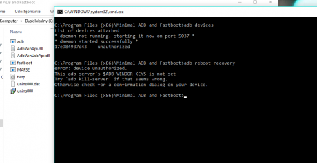

siara1899 Posted September 29, 2016 Posted September 29, 2016 (edited) Ok, to po komendzie z adb na uruchomionym telefonie. Edited September 29, 2016 by siara1899
fredek Posted September 29, 2016 Posted September 29, 2016 Ok, w telefonie na belce u góry pojawiła Ci się informacja z prośbą o autoryzację połączenia adb na telefonie, zezwól na to. i daj jeszcze raz: adb devices Co teraz masz?

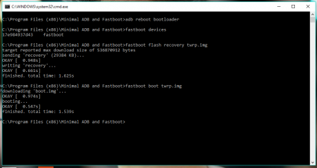

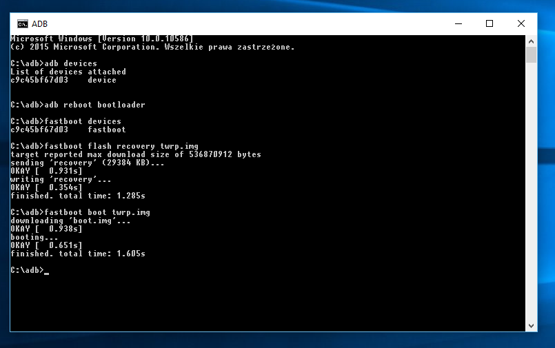

fredek Posted September 29, 2016 Posted September 29, 2016 To teraz nic nie odłączaj tylko zrób tak jak ja: adb reboot bootloader - poczekaj aż się telefon uruchomi w trybie fastboot fastboot devices - powinien pokazać się nr seryjny fastboot flash recovery twrp.img fastboot boot twrp.img U mnie na obrazku tak to wygląda:

fredek Posted September 29, 2016 Posted September 29, 2016 (edited) OK. To teraz zrób tak: adb reboot bootloader - poczekaj aż się telefon uruchomi w trybie fastboot fastboot devices - powinien pokazać się nr seryjny fastboot flash recovery twrp.img Poczekaj 5 sekund i naciśnij klawisz VOL+ i POWER. Jak się pojawi napis MI puść POWER ale VOL+ trzymaj. Pojawi się takie dziwne menu, puść VOL+, kliknij na Recovery Edited September 29, 2016 by fredek
siara1899 Posted September 29, 2016 Posted September 29, 2016 Pojawiło się żółte chińskie menu, po wybraniu recovery nastąpił restart to systemu.
fredek Posted September 29, 2016 Posted September 29, 2016 1 minutę temu, siara1899 napisał: Pojawiło się żółte chińskie menu, po wybraniu recovery nastąpił restart to systemu. No to ciekawostka. Podaj dokładny link z którego ściągałeś twrp. Jak masz Redmi 3S (nazwa kodowa LAND) powinien być to adres https://www.androidfilehost.com/?fid=24591020540823855
