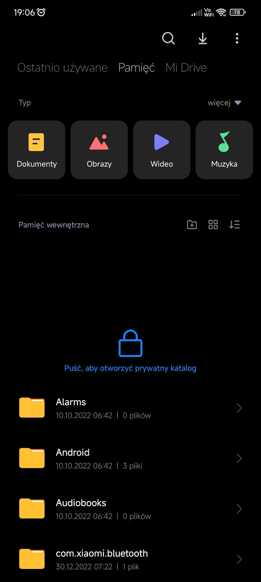

Problem z odnalezieniem zaszyfrowanego folderu z plikami
SzczufFun odpowiedział(a) na Alekoo pytanie w HyperOS - korzystanie
Od tak ten plik zniknąć nie mógł. Czym szyfrowałeś plik? Jeśli przez aplikacje Pliki to powinno być wszystko w folderze po przeciągnięci palcem w dół. Szyfrowanie pliku i wrzucanie do katalogu prywatnego nie ma związku z chmurą. Przechowywanie i szyfrowanie pliku odbywa się lokalnie -
