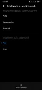

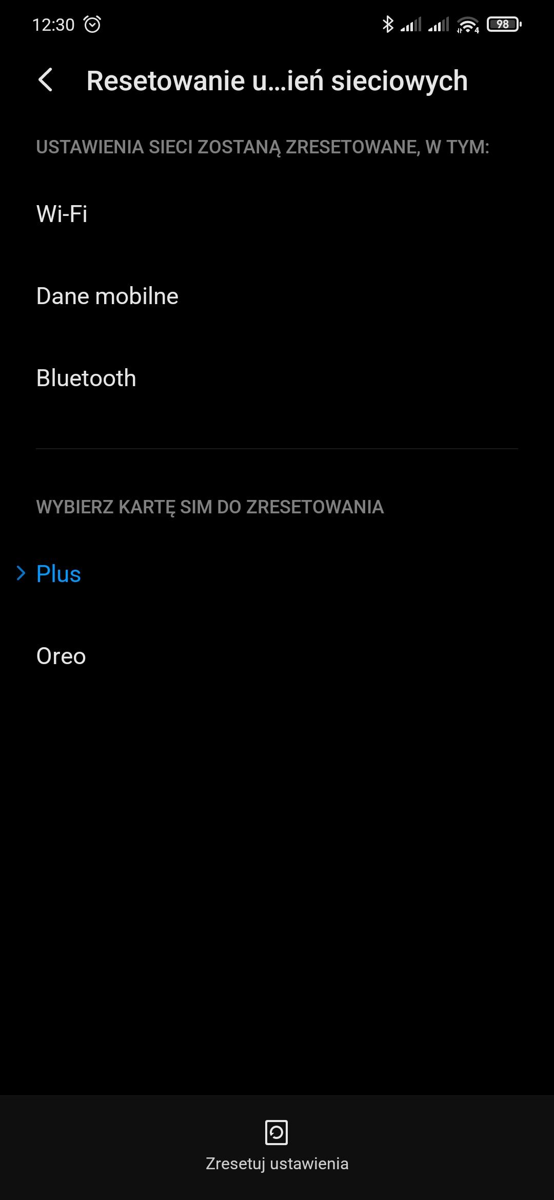

Sterowniki USB zainstalowane/aktualne? Prywatność sieci ustawiona jako Prywatna? Jakiego trybu USB używasz przy podłączeniu do komputera?

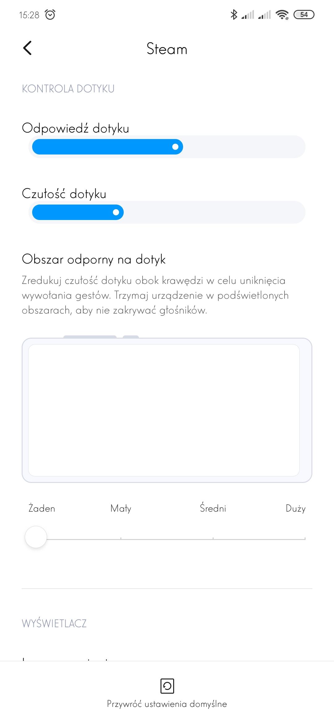

Wariujący dotyk (przeważnie w PubG i Call of Duty Mobile)
SzczufFun odpowiedział(a) na bartus2003 temat w Problemy techniczne
Podczas gry nie dotykasz przypadkiem ręką krawędzi ekranu? W trybie gry da się dostosować martwe strefy, które niwelują ten problem. -
