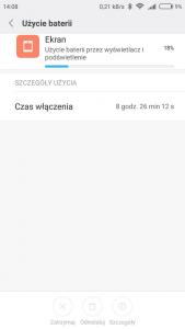

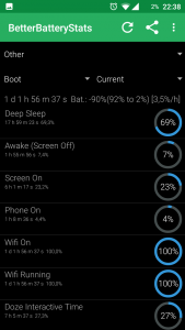

xbaker Posted June 28, 2016 Posted June 28, 2016 A tak to wygląda na miui 8 6.2.23 W ciągu dnia korzystalem z telefonu na włączonym lte, a w domu Wi-Fi. Niby wynik ok, ale mam wrażenie że za dużo % spada podczas nieużywania telefonu. Przez noc z 6 % spadło chyba. Ale mimo wszystko, 6 godzin ekranu na 2 dni użytkowania to nawet dobrze. W ekstremalnych warunkach telefon zawsze powinien wytrzymać od rana do wieczora. Jasność była na 50% cały czas. Wysłane z mojego Redmi 3 przy użyciu Tapatalka

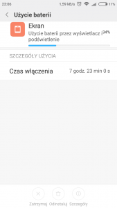

widmo1980 Posted June 29, 2016 Posted June 29, 2016 (edited) U mnie na miui 8 Edited June 29, 2016 by widmo1980

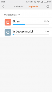

simonsimon1980 Posted July 4, 2016 Posted July 4, 2016 A tak dla porównania baterii na MIUI i CMie: tak przedstawia się statystyka zużycia baterii na CM 12.1 - prawie 26 godzin na baterii bez doładowywania - z czego ekran to 6 godzin (z tego 3 godziny Mortala i godzinka Heroes) - w nocy spadek mam tak o 1-2% (w ciągu 6 godzin mojego snu) - plus dodatkowo Greenify i Amplify I w sumie na CM 12.1 bateria starcza chyba na krócej (o wiele krócej - ciężko powiedzieć) - na pewno na samym początku jak miałem wgrane xiaomi.eu 7.1.3.0 (ten pierwszy rom na zablokowany bootloader) to telefon potrafił wytrzymać 3-4 dni - tylko nie pamiętam już, jaki wtedy miałem SOT

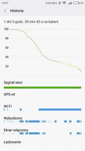

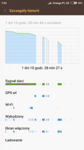

Mario80 Posted July 9, 2016 Posted July 9, 2016 (edited) Czy ktoś wie czemu na wykresaxh sygnał sieci jest taki przerywany? Początek wykresu mam zawsze cały, a później przerywany. Ostatnie 12h telefon znajdowal sie w jednym pomieszczeniu gdzie zasieg mam caly czas na full. Siec nju orange. Edited July 9, 2016 by Mario80
cukru Posted July 9, 2016 Posted July 9, 2016 @Mario80 Bug wykresu, w MIUI 8 już normalnie się wyświetla.

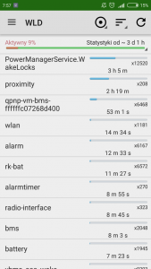

Griszah Posted August 1, 2016 Posted August 1, 2016 (edited) grabusss, w takim razie: 1) zrób roota wg. na 7.1.3.0 (zablokowny) też działa. 2) Zainstaluj Wakelock Detector, i sprawdź co budzi telefon w czasie drenażu i zablokuj to np. Greenifty. Ja mam większość aplikacji zahibernowanych. Dodatkowo przy pomocy KIngRoot wywaliłem aplikację systemową "Muzyka", bo to ona była też odpowiedzialna za drenaż, tj. aktywowała się np. po wyłączeniu Spotify, BubbleUPnP lub oglądaniu filmów np. na Youtubie, przez co np. przez noc potrafiło zjechać 50% baterii. Edited August 1, 2016 by Griszah

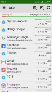

schreder Posted August 1, 2016 Posted August 1, 2016 Xiaomi.eu 6.7.21 Redmi 3 mojej dziewczyny ma taki wynik ostatnio. Co ciekawe wakelock detector pokazuje, że 8h go wybudzało coś i to prawdopodobnie usługi google.
