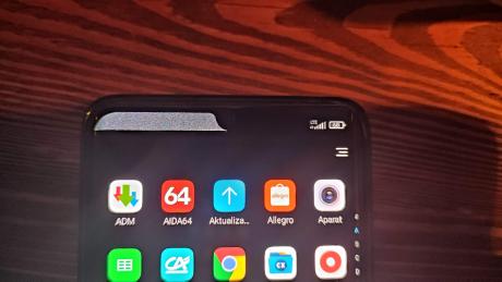

przemoxy Opublikowano 16 Stycznia 2021 Opublikowano 16 Stycznia 2021 Problem z paskiem statusu po lewej jakaś dziwna plama się pojawia jak jest powiadomienie to wraca do normy na jakieś kilka minut
