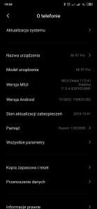

TheTick Opublikowano 16 Stycznia 2020 Udostępnij Opublikowano 16 Stycznia 2020 Ja na stable 11.0.4.0 mam kolorowe ikonki, ale nie od wszystkich aplikacji. Mam telefon, email, kalendarz, SMS. Brakuje np hangouts I innych podobnych.. Odnośnik do komentarza Udostępnij na innych stronach Więcej opcji udostępniania...
bosniak Opublikowano 16 Stycznia 2020 Udostępnij Opublikowano 16 Stycznia 2020 Ja mam już dawno 11.0.5 Odnośnik do komentarza Udostępnij na innych stronach Więcej opcji udostępniania...
TheTick Opublikowano 16 Stycznia 2020 Udostępnij Opublikowano 16 Stycznia 2020 (edytowane) Ale ja nie mam xiaomi.eu, tylko stabilne oficjalne oprogramowanie. 11.0.4.0. Może w tym problem, że nie masz kolorowych ikonek? Ps. Rozumiem, że wgrałeś ręcznie apk z pierwszego postu? https://www.apkmirror.com/apk/xiaomi-inc/always-on-mode/always-on-mode-1-9-234-12311014-release/miui-always-on-mode-1-9-234-12311014-android-apk-download/download/ Edytowane 16 Stycznia 2020 przez TheTick Link Odnośnik do komentarza Udostępnij na innych stronach Więcej opcji udostępniania...

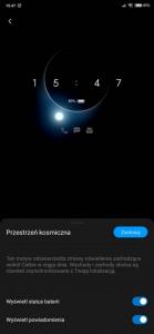

Bartłomiej R Opublikowano 20 Stycznia 2020 Udostępnij Opublikowano 20 Stycznia 2020 Chodzi o to że suwak pn. Ekran zawsze włączony to mam widoczny (w sekcji Ustawienia) ale mimo że jest włączony powiadomienia żadne nie pokazują się. Z kolei "Ukrywanie aplikacji systemowych" - tego z kolei nigdzie nie widzę. A sama aplikacja .apk nie może się skutecznie zainstalować tak jak pisałem wcześniej. Nie wiem w czym problem, chyba trzeba czekać na jakąś firmową aktualizację ze strony producenta... Odnośnik do komentarza Udostępnij na innych stronach Więcej opcji udostępniania...
FromWP Opublikowano 20 Stycznia 2020 Udostępnij Opublikowano 20 Stycznia 2020 22 minuty temu, Bartłomiej R napisał: A sama aplikacja .apk nie może się skutecznie zainstalować tak jak pisałem wcześniej Nie instaluj apk przy włączonej przeglądarce z jej poziomu, bo to ona proponuje ponowne pobranie zupełnie bez sensu. Instaluj z poziomu Menedżera plików, tam się pojawi w sekcji apk pobrany plik. Jaką wersję AOD masz obecnie sprawdzisz w Ustawieniach, Aplikacje, Zarządzaj aplikacjami i tam na górze po prawej kliknij w trzy kropeczki i kliknij w Pokaż wszystkie aplikacje (jak masz wybrane Ukryj usługi systemowe), tam powinieneś mieć Ekran zawsze włączony. Odnośnik do komentarza Udostępnij na innych stronach Więcej opcji udostępniania...
pkonrad Opublikowano 20 Stycznia 2020 Autor Udostępnij Opublikowano 20 Stycznia 2020 A czy jak wybierasz styl AOD, to masz zaznaczony suwak, aby powiadomienia były wyświetlane ? Odnośnik do komentarza Udostępnij na innych stronach Więcej opcji udostępniania...
Bartłomiej R Opublikowano 21 Stycznia 2020 Udostępnij Opublikowano 21 Stycznia 2020 (edytowane) Tak oczywiście suwak przesunięty. Aplikację zainstalowałem już z poziomu menadżera plików i jest widoczna w sekcji Aplikacje (zgodnie z powyższym wyłączyłem ukrywanie aplikacji systemowych). Telefon ponownie restartowałem niestety nie działają w dalszym ciągu żadne powiadomienia. Wrzuciłem kila screenów.. Tak jakby coś go blokowało.. Edytowane 21 Stycznia 2020 przez Bartłomiej R Odnośnik do komentarza Udostępnij na innych stronach Więcej opcji udostępniania...
pkonrad Opublikowano 21 Stycznia 2020 Autor Udostępnij Opublikowano 21 Stycznia 2020 Proponuję przywrócić telefon do ustawień fabrycznych. Odnośnik do komentarza Udostępnij na innych stronach Więcej opcji udostępniania...
FromWP Opublikowano 21 Stycznia 2020 Udostępnij Opublikowano 21 Stycznia 2020 (edytowane) 1 godzinę temu, Bartłomiej R napisał: Na ostatnim zrzucie w Pokaż elementy masz: Zaplanowany, zmień na: Zawsze, bo może coś zaplanowałeś a nie wiadomo co. Edytowane 21 Stycznia 2020 przez FromWP 1 Odnośnik do komentarza Udostępnij na innych stronach Więcej opcji udostępniania...

Bartłomiej R Opublikowano 22 Stycznia 2020 Udostępnij Opublikowano 22 Stycznia 2020 Niestety to pole "Pokaż elementy" czy mam ustawione "zawsze" czy "zaplanowane" - to nie ma znaczenia, komunikaty żadne się nie wyświetlają na ekranie. Przychodzą wiadomości, czy whatsup itd. to jedynie słyszę.. Trochę nie jestem skłonny przywracać tel do ustawień fabrycznych, zwłaszcza że mam go od tygodnia i na świeżo wszystko wgrywałem.. Odnośnik do komentarza Udostępnij na innych stronach Więcej opcji udostępniania...

Ddarko112 Opublikowano 8 Lutego 2020 Udostępnij Opublikowano 8 Lutego 2020 Witam wszystkich. To mój pierwszy post. Dodam że jestem całkowicie zielony i mam parę pytań do was. Zainstalowałem ten pierwszy i drugi plik z pierwszej strony. I niestety nie mam takich ustawień jak mówicie. Co robię źle? Mam drugie pytanie. Dlaczego niektórzy mają wersję miui 11 a ja mam 10. Dodam że tel kupiłem w eurortv.prosze o pomoc bo bym chciał te powiadomienia na ekranie. Odnośnik do komentarza Udostępnij na innych stronach Więcej opcji udostępniania...
pkonrad Opublikowano 8 Lutego 2020 Autor Udostępnij Opublikowano 8 Lutego 2020 Zaktualizuj ROM w telefonie do najnowszej wersji. Odnośnik do komentarza Udostępnij na innych stronach Więcej opcji udostępniania...
Ddarko112 Opublikowano 8 Lutego 2020 Udostępnij Opublikowano 8 Lutego 2020 Robiłem aktualizacje telefonu. A możesz mi podesłać jakiegoś linka albo w skrycie wytłumaczyć. Dodam że niemal żadnego bota itd. bo się na tym nie znam. W deski note4 mam miui 11 a telefon z przed 3lat. Trzeba mieć bota do aktualizacji ROM? Odnośnik do komentarza Udostępnij na innych stronach Więcej opcji udostępniania...
pkonrad Opublikowano 8 Lutego 2020 Autor Udostępnij Opublikowano 8 Lutego 2020 https://miuipolska.pl/forum/topic/46513-mi-9t-proredmi-k20-pro-miui-global-rom/ W tym wątku masz wszystko. Odnośnik do komentarza Udostępnij na innych stronach Więcej opcji udostępniania...
Ddarko112 Opublikowano 8 Lutego 2020 Udostępnij Opublikowano 8 Lutego 2020 Czyli na moim miui 10 nie będą działać powiadomienia o SMS i połączeniach? Odnośnik do komentarza Udostępnij na innych stronach Więcej opcji udostępniania...
FromWP Opublikowano 8 Lutego 2020 Udostępnij Opublikowano 8 Lutego 2020 Może nie działać. Spróbuj wymusić aktualizację romu przez zmianę regionu, to jest najprostszą metodą. Odnośnik do komentarza Udostępnij na innych stronach Więcej opcji udostępniania...

ramos Opublikowano 9 Lutego 2020 Udostępnij Opublikowano 9 Lutego 2020 13 godzin temu, Ddarko112 napisał: Czyli na moim miui 10 nie będą działać powiadomienia o SMS i połączeniach? Też mam fona z rtv euro. Na 10 nie działa ta opcja. Zaktualizowałem do 11 przez zmianę regionu na Wielką Brytanię. Zainstaluj apk -Ekran zawsze włączony i dopiero wtedy będzie działać. Odnośnik do komentarza Udostępnij na innych stronach Więcej opcji udostępniania...
