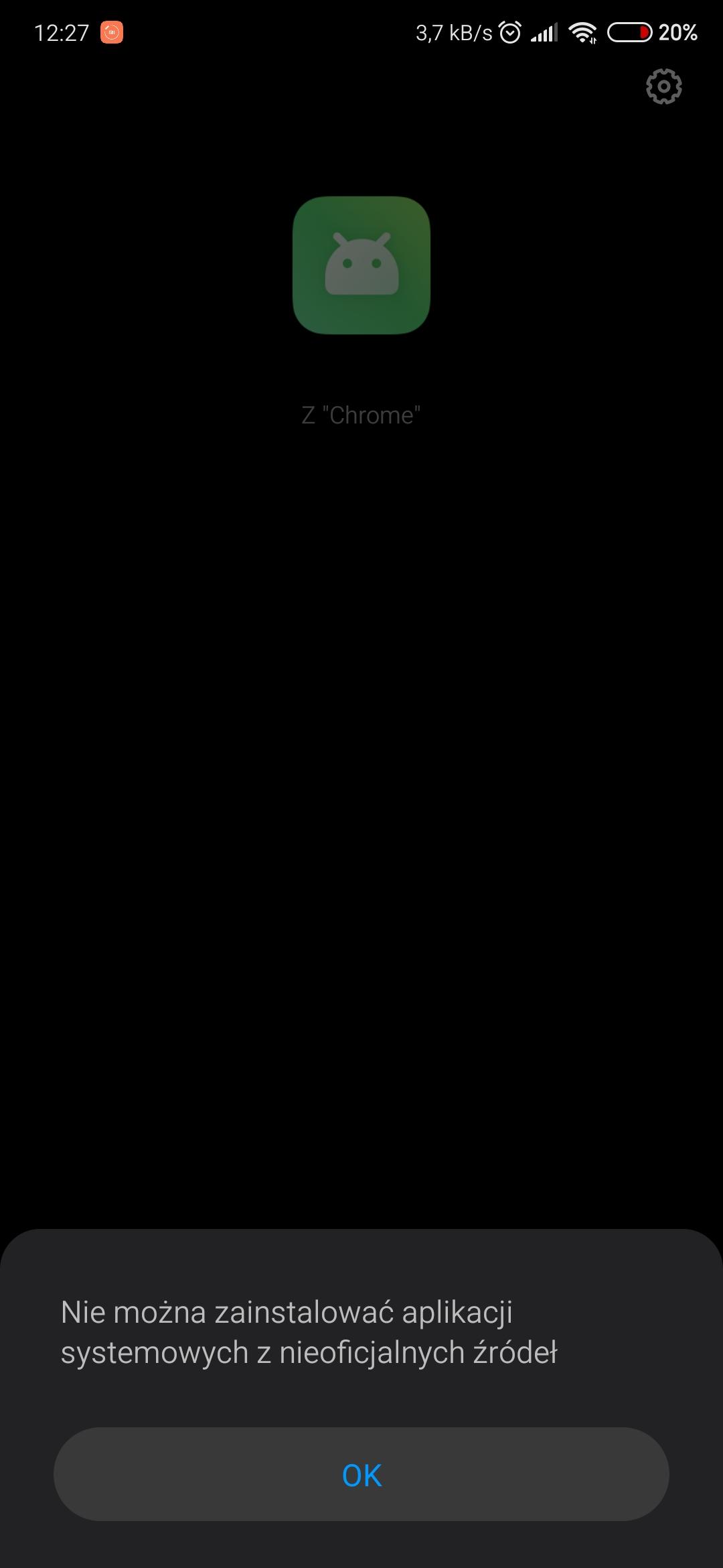

@bosniak
To dlatego ze masz wgrany ROM od MIUI Polska, a nie oficjalny od Xiaomi. Tam aktualizowanie aplikacji systemowych jest zablokowane. Przeczytaj cały temat od początku, bo była tam mowa jak to się robi w przypadku romu MIUI Polska.
Share this post
Link to post
