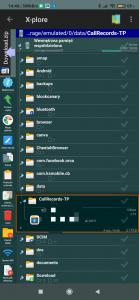

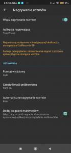

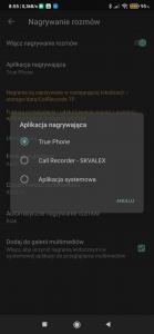

Peaceul Posted December 24, 2019 Posted December 24, 2019 10 minutes ago, pawelpk said: Brak możliwoßci nagrywania rozmów Za to akurat możesz podziękować bodajże przepisom UE, w żadnym telefonie z oficjalnym softem sprzedawanym w UE nie znajdziesz już nagrywania rozmów. Nie wiem czy wiesz ale piszesz na forum miuipolska, i na tym romie można nagrywać rozmowy bez problemu. Ty zapewne używasz wersji global.
JamCiTo Posted December 24, 2019 Posted December 24, 2019 42 minuty temu, pawelpk napisał: Ogólnie telefon tragedia. Brak możliwoßci nagrywania rozmów, brak szybkiego wybierania numeru na klawiaturze, brak ustawienia skrótu z nr telefonu na pulpicie do szybkiego wybrania telefonu, brak zapisywania kontaktów na sim, brak jakiegokolwiek powiadomienia o nie odebranym połączeniu czy smsie w postaci diody czy ekranu. Kupiłem go źonie i żałuję bo do tej pory żaden mnie nie zawiódł z modeli xiaomi. Ale to o czym piszesz częściowo opisał Kolega... A co do wszystkich Twoich problemów to są one powiązane z faktem, że od serii Mi9, nie licząc jego samego, Xiaomi we wszystkich odmianach globali, nie licząc bodaj regionu Indonezja, jest stosowany dialer Google, a nie miui. I można ustawić skrót na pulpicie, tylko wymaga to innych ruchów i później dwóch kliknięć, a nie jednego. Podobnie z powiadomieniami... Czyli odblokowanie BL i albo miui.eu, albo soft na Indonezję.
