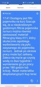

Albo nie umiem szukać albo gdzie to jest schowane nie ma eksploatacji filtra szczotek w robocie STYJ02YM_V8
Edited by juri
Share this post
Link to post
W pac
W apce faktycznie brak tych informacji. Co ciekawe robot odpowiada na 'get_consumables' zawracając liczbę przepracowanych godzin i procent zużycia.
Share this post
Link to post
jak masz moda mi home zmien sobie w pluginie (1001041)
Base.isSupportMaps() ? _react2.default.createElement(_Item2.default, {
na
powinno byc menu consumables teraz.
