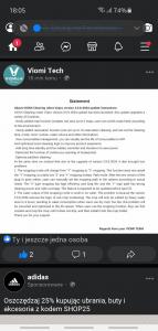

kambodza777 Posted April 19, 2020 Share Posted April 19, 2020 Dnia 18.04.2020 o 15:26, graflash napisał: Jeśli zacznie lecieć to znaczy, że masz taki sam problem jak niektórzy inny użytkownicy z wersją 47 Czy mógłbyś przytoczyć jeszcze gdzie mogę przeczytać o tym samym problemie innych użytkowników? Bo nie mogłem nigdzie w internetach znaleźć.. Być może to jednak jakaś wada w HW jak nie wszyscy z 0047 mają ten problem.. Link to comment Share on other sites More sharing options...
graflash Posted April 19, 2020 Share Posted April 19, 2020 12 minut temu, kambodza777 napisał: Czy mógłbyś przytoczyć jeszcze gdzie mogę przeczytać o tym samym problemie innych użytkowników? Bo nie mogłem nigdzie w internetach znaleźć.. Być może to jednak jakaś wada w HW jak nie wszyscy z 0047 mają ten problem.. np. tutajhttps://github.com/rumpeltux/python-miio/issues/1#issuecomment-605908853 Widziałem gdzieś jeszcze, ale nie mogę teraz znaleźć. Dodatkowo wyżej masz podobny opis dla Viomi (wersja 0034) - to ten sam problem, że mocniejsze "moczenie" mopa jest tylko raz na 4 godziny, tylko w Styj'u czasami tak jakby się ten licznik wieszał. Po ponownym uruchomieniu raz "zmoczy", a później już tylko co jakiś czas puszcza lekko wodę na mopa. Link to comment Share on other sites More sharing options...
