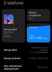

rekin01 Posted December 28, 2021 Posted December 28, 2021 W dniu 19.12.2021 o 00:57, niezmierny napisał: 12.5.2.0 już jest do pobrania przez OTA Lokalizację mam na "Polska". Boję się instalować, bo w sumie ostatni rom jest ok, a kilka tygodni temu dostałem VOIP I VOWIFI w njumobile i boję się tego stracić. Wysłane z MI6, przy użyciu MI 9 Na jaką wersję oprogramowania masz tą aktualizację OTA? U mnie wersja 12.0.4.0 QFAMIXM nie wykrywa żadnych aktualizacji.
niezmierny Posted December 28, 2021 Posted December 28, 2021 Cóż, nie pamiętam co było wcześniej. Teraz mam taką:Wysłane z MI6, przy użyciu MI 9
