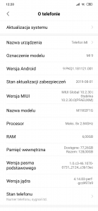

Sebastian73 Opublikowano 10 Grudnia 2019 Opublikowano 10 Grudnia 2019 Proszę mi powiedzieć a ja mam wersję Global czy EEA , kupiłem telefon normalnie w salonie firmowym Xiaomi.
drummer1839 Opublikowano 10 Grudnia 2019 Opublikowano 10 Grudnia 2019 Eea PFAEUXM czyli eu /eea Wysłane z mojego MI 9 przy użyciu Tapatalka
Sebastian73 Opublikowano 10 Grudnia 2019 Opublikowano 10 Grudnia 2019 A gdzie to pisze że to jest EEA? Bo w sumie na screenie który wrzuciłem pisze MIUI Global
pkonrad Opublikowano 10 Grudnia 2019 Opublikowano 10 Grudnia 2019 A gdzie to pisze że to jest EEA? Bo w sumie na screenie który wrzuciłem pisze MIUI Global
