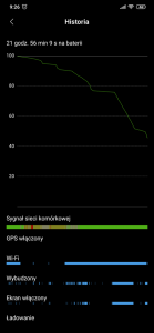

krzygaj Opublikowano 18 Lipca 2019 Opublikowano 18 Lipca 2019 Mi dzisiejszej nocy nic nie zeszło - no może 1%, ale wydaje mi się, że jak się kładłem ok 23 było 35% i rano o 6 też:
simcold Opublikowano 18 Lipca 2019 Opublikowano 18 Lipca 2019 Normalnie na LTE. Xiaomi Mi 9 xiaomi.eu

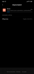

eNse Opublikowano 19 Lipca 2019 Opublikowano 19 Lipca 2019 (edytowane) Cykl mieszany WiFi/LTE z przewagą WiFi. Edytowane 19 Lipca 2019 przez eNse

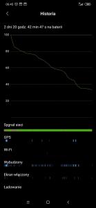

Karls Opublikowano 21 Lipca 2019 Opublikowano 21 Lipca 2019 (edytowane) Wracając do tematu SOT to polecam wgrać nową aktualizację (28.0). 4h 15 min na ekranie na ten moment, 1,5 dnia na czuwaniu i jeszcze ponad 1/3 baterii została. Myślę, że na tej wersji softu dało by się zbliżyć do 7h gdyby ktoś w jednym dniu tyle zrobił - bo u mnie niewątpliwe te prawie 2 dni czuwania swoje też odciągnęły, a z matematyki wynika, że i tak do jakiś 6,5h do 0% bym dociągnął. Także moim zdaniem jest zauważalna poprawa względem poprzedniej wersji, potestuje dalej i zobaczę jak będzie. Edytowane 21 Lipca 2019 przez Karls
