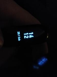

fps Opublikowano 26 Stycznia 2019 Opublikowano 26 Stycznia 2019 Stoję na etapie takiej czcionki, wersja fw to v2.2.0.42 Nadal nie potrafię zmienić ekranu głównego.
Artek610 Opublikowano 26 Stycznia 2019 Opublikowano 26 Stycznia 2019 Stoję na etapie takiej czcionki, wersja fw to v2.2.0.42 Nadal nie potrafię zmienić ekranu głównego. Tak się zapytam na początek, żeby nie było niejasności. Jesteś świadomy, że tarczę można zmienić w ustawieniach opaski (są trzy wielkości do wyboru)?
fps Opublikowano 26 Stycznia 2019 Opublikowano 26 Stycznia 2019 15 minut temu, Artek610 napisał: Tak się zapytam na początek, żeby nie było niejasności. Jesteś świadomy, że tarczę można zmienić w ustawieniach opaski (są trzy wielkości do wyboru)? Właśnie w ten sposób próbuję i nie zmieniają się 1
b4s1l Opublikowano 26 Stycznia 2019 Autor Opublikowano 26 Stycznia 2019 12 minut temu, fps napisał: Właśnie w ten sposób próbuję i nie zmieniają się W menu 'ekran' góra-dół to wybór tarczy, a akceptujesz klikając w tarczę (nie w przycisk). 1
fps Opublikowano 26 Stycznia 2019 Opublikowano 26 Stycznia 2019 17 minut temu, b4s1l napisał: W menu 'ekran' góra-dół to wybór tarczy, a akceptujesz klikając w tarczę (nie w przycisk). Ale jajca... Faktycznie to działa. Dzięki, mam wrażenie że wcześniej wybierało się ekran poprzez przytrzymanie "przycisku". 1
