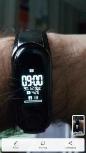

b4s1l Posted January 3, 2019 Author Posted January 3, 2019 Mała aktualizacja moda firmware do opasek bez NFC: opaska przechowuje teraz do 16 powiadomień, poprawiona data d.mm (3.01 zamiast 3.1). 4 1
