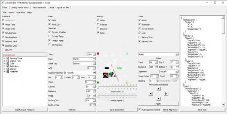

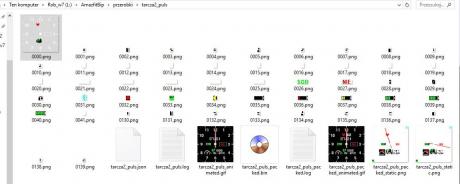

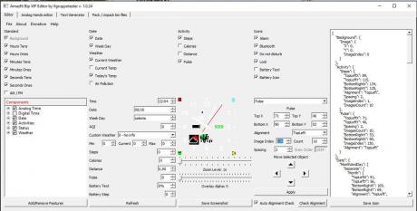

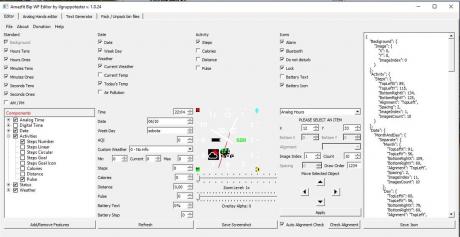

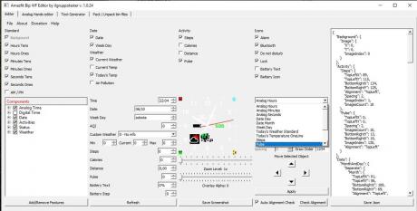

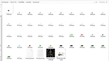

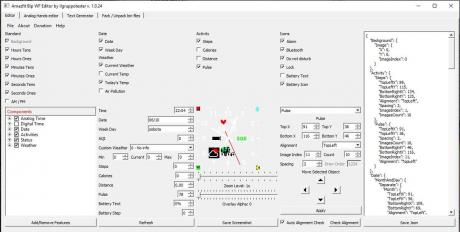

grisza Posted October 7, 2018 Share Posted October 7, 2018 (edited) Jeszcze pokażę jak dołożyć jakiś element do tarczy: Po ściągnięciu pliku .bin - otwieramy edytor i klikamy "Extract Bin" Program stworzy nam folder, a w nim wszystkie potrzebne pliki: Przechodzimy do zakładki "Editor" i otwieramy plik .json: Teraz musimy dodać nowy element: Pulse. Z lewej strony mamy listę "Components" Klikamy "Activates" i zaznaczamy "Pulse" Następnie zatwierdzamy klikając poniżej " Add/Remove Features" Program stworzy nam dodatkowe pliki z cyframi, a w lewym górnym rogu pojawi się cyferka "0" Z rozwijalnej listy po prawej stronie wybieramy "Pulse" Teraz możemy przesuwać cyferkę na pożądaną pozycję za pomocą strzałek (poniżej jest ona widoczna nad datą) Chcielibyśmy, żeby czcionka była taka sama jak data? Żaden problem. W pozycji "Image Index" wpisujemy cyfrę "11" bo cyferki daty (czyli te, które chcielibyśmy, żeby pokazywały nam Puls) rozpoczynają się od nazwy 0011.png Zatwierdzamy klikając na dole "Apply" Warto po każdej zmianie (która nas zadowala ) zapisać plik Json klikając "Save Json" Pojawia się nam już nowa czcionka: Co teraz ? Chcielibyśmy dodać serduszko Otwieramy w programie graficznym plik 0000.png i tam w odpowiednim miejscu (domyślcie się sami jak to można szybko zrobić) wrysowujemy serce. zapisujemy poprawiony plik (pod tą samą nazwą) i ponownie , w edytorze otwieramy plik .json (otwieramy ponownie, żeby zmieniony plik tła został wczytany) Wcześniej nie zapomnijmy zapisać pliku .json ! Jeśli ustawienie serducha i cyferek nam pasuje , to przyszła pora na stworzenie pliku .bin Przechodzimy do zakładki "Pack/Unpack bin files" i tam klikamy "Create Bin" W naszym folderze zobaczymy gotowe pliki: No to została już tylko instalacja na zegarku nowej tarczy tarcza2_puls_packed.bin Poprawiłem serduszko na ładniejsze tarcza2_puls_v2.bin Edited October 7, 2018 by grisza 2 1 Link to comment Share on other sites More sharing options...

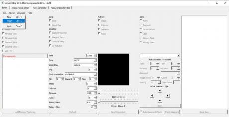

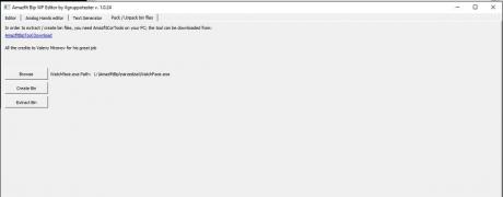

borgen Posted October 7, 2018 Share Posted October 7, 2018 Próba otwarcia pliku bin wg poradnika zakończyła się błędem. Wie może ktoś o co chodzi? 1 Link to comment Share on other sites More sharing options...
grisza Posted October 7, 2018 Share Posted October 7, 2018 (edited) 16 minut temu, borgen napisał: Próba otwarcia pliku bin wg poradnika zakończyła się błędem. Wie może ktoś o co chodzi? Próbowałeś otworzyć inny plik ? Ja już "trafiłem" ze 2 pliki, które nie chciały się otwierać. Ewentualnie zrestartuj komputer, żeby potrzebne biblioteki się wczytały .. Wstaw może ten plik, to zobaczę, czy u mnie się otwiera. Edited October 7, 2018 by grisza Link to comment Share on other sites More sharing options...
FromWP Posted October 7, 2018 Share Posted October 7, 2018 32 minuty temu, borgen napisał: Wie może ktoś o co chodzi? Żeby rozpakowanie i pakowanie plików .bin działało, trzeba najpierw podać ścieżkę dostępu do pliku programu watchface.exe. U Ciebie tej ścieżki nie ma. Kliknij "browse" i znajdź plik watchface.exe (jest w katalogu programu AmazfitBipTools). 1 Link to comment Share on other sites More sharing options...
grisza Posted October 7, 2018 Share Posted October 7, 2018 (edited) Oczywiście, zapomniałem o tym. Dzięki FromWP Dopiszę to do poradnika... Edited October 7, 2018 by grisza 1 Link to comment Share on other sites More sharing options...

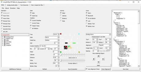

grisza Posted October 7, 2018 Share Posted October 7, 2018 (edited) 1 godzinę temu, ga2cek napisał: czy do tej tarczy dało by rade dodać pomiędzy wskazaniem baterii a krokami dodać ikonki od bluetooth alarmu, DND ??? Proponuję samemu spróbować. Te zmiany są akurat bardzo proste i szybkie w wykonaniu big_black_v2.bin A tu tarcza bardziej "czysta", czyli widoczne ikony to : brak połączenia BT, włączony alarm i włączone DND, w innym przypadku brak ikon - bo i po co one ? big_black_v3.bin Edited October 7, 2018 by grisza 1 1 Link to comment Share on other sites More sharing options...
ga2cek Posted October 7, 2018 Share Posted October 7, 2018 (edited) Dnia 7.10.2018 o 12:30, grisza napisał: Proponuję samemu spróbować. Te zmiany są akurat bardzo proste i szybkie w wykonaniu Ślicznie dziękuje Edited December 7, 2018 by mrosi Nie ma to jak przewalić cytowany post wraz z obrazkami... Link to comment Share on other sites More sharing options...
borgen Posted October 7, 2018 Share Posted October 7, 2018 Dzięki, teraz działa. Link to comment Share on other sites More sharing options...
Fonsz Posted October 7, 2018 Share Posted October 7, 2018 @grisza "Co jest potrzebne? 1. Program "Amazfit_Bip_WF_Editor_ilgruppotester_vxxxx" (na końcu jest xxx, bo to oznacza wersję programu) ja pobrałem program z linku podanego na forum : https://www.mediafire.com/folder/3o37tsmbbh5u3/Amazfit_Bip_Editor_-_Stable#qr2m99j209ghb 2. Do ewentualnego "przerabiania" plików graficznych - dowolny program graficzny. Pliki - to mapy bitowe zapisywane jako .png . 3. Chęci do pracy i czasem sporo cierpliwości " A potem nagle to "najpierw klikamy "Browse" i znajdujemy plik watchface.exe (jest w katalogu programu AmazfitBipTools)." Czyli potrzebujemy jeszcze innego programu którego nie ma na liście potrzebnych? Link to comment Share on other sites More sharing options...
FromWP Posted October 7, 2018 Share Posted October 7, 2018 42 minuty temu, Fonsz napisał: Czyli potrzebujemy jeszcze innego programu którego nie ma na liście potrzebnych? Tak potrzebne są dwa programy. Jeden do rozpakowania i pakowania plików .bin (AmazfitBipTools), a drugi (Bip_WF_Editor) do edytowania plików .json tarcz. Linki do najnowszych wersji obydwu są na stronie autora programu Bip_WF_Editor tu: https://forum.gizchina.it/index.php?/topic/1489-bip-wf-editor-by-ilgruppotester/ 1 Link to comment Share on other sites More sharing options...

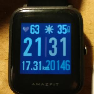

Abees Posted October 8, 2018 Share Posted October 8, 2018 (edited) Dnia 3.10.2018 o 23:14, grisza napisał: Ajajaj... tam miały być kroki.... Bardzo fajna tarcza. Czy mógł byś grisza ewentualnie ktoś bystrzejszy ode mnie uzupełnić na niej na górze ikonki [blokada, budzik, DND, bluetooth] szare gdy nie aktywne białe kiedy aktywne Czy mógł bym prosić poza wprowadzonymi już powyżej zmianami na samym dole po lewej stronie zrobić tą samą czcionką co kroki aktualną temperaturę i za nią np.mniejszymi czcionkami t.max/t.min. Nazwa dni tygodnia trzeba by było wtedy skrócić [PN WT SR CZ PT SO ND] i przenieść na prawo. Edited December 7, 2018 by mrosi Nie ma to jak przewalić cytowany post wraz z obrazkami... Link to comment Share on other sites More sharing options...
grisza Posted October 8, 2018 Share Posted October 8, 2018 2 godziny temu, Abees napisał: Bardzo fajna tarcza. Czy mógł byś grisza ewentualnie ktoś bystrzejszy ode mnie uzupełnić na niej na górze ikonki [blokada, budzik, DND, bluetooth] szare gdy nie aktywne białe kiedy aktywne Czy mógł bym prosić poza wprowadzonymi już powyżej zmianami na samym dole po lewej stronie zrobić tą samą czcionką co kroki aktualną temperaturę i za nią np.mniejszymi czcionkami t.max/t.min. Nazwa dni tygodnia trzeba by było wtedy skrócić [PN WT SR CZ PT SO ND] i przenieść na prawo. Przy tej wielkości czcionki, to już zbyt dużo informacji Żeby to jakoś wyglądało musiałem ograniczyć ilość wyświetlanych informacji: big_black_multi.bin 1 Link to comment Share on other sites More sharing options...
Abees Posted October 9, 2018 Share Posted October 9, 2018 18 godzin temu, grisza napisał: Żeby to jakoś wyglądało musiałem ograniczyć ilość wyświetlanych informacji: Wow. Serdecznie dziękuję i biorę się za instalację. Wiem że upierdliwy jestem ale nie dał być rady wcisnąć tam jakoś już inną mniejszą czcionką temperatur w stylu 14o 12/-2 np kosztem literki C oraz ew. skrócenia dni tygodnia do 2 znaków? Zacząłem nawet na podstawie poradnika z poprzedniej strony sam próbować ale niestety poza graficznym skróceniem nazw dni tygodnia i ewentualnym przesunięciem ich w prawo - nic więcej nie umiałem zrobić. Tak czy inaczej lepszej tarczy nie mam Jeszcze raz dzięki. Link to comment Share on other sites More sharing options...
grisza Posted October 9, 2018 Share Posted October 9, 2018 4 godziny temu, Abees napisał: ......Wiem że upierdliwy jestem ale nie dał być rady wcisnąć tam jakoś już inną mniejszą czcionką temperatur w stylu 14o 12/-2 np ........ Coś stworzyłem... Przy takiej czcionce i takim upakowaniu, chyba nie będzie lepiej. Sam popatrz, czy to odpowiada Tobie. big_black_multi _v2.bin 1 Link to comment Share on other sites More sharing options...

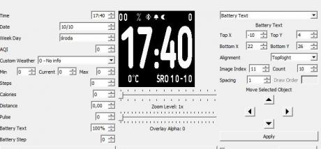

Netoper Posted October 10, 2018 Share Posted October 10, 2018 14 godzin temu, grisza napisał: Coś stworzyłem Pomału zacząłem ogarniać przeróbki, ale mam pytanie, czy jest fizyczna możliwość żeby pole od naładowania baterii było na dwie cyfry (wtedy by max pokazywało 99) zyskało by się ciut miejsca na sam nie wiem jeszcze na co Chodzi tylko o odpowiedź czy w ogóle taka możliwość jest i gdzie wtedy ustawić żeby licznik od 99 startował. Link to comment Share on other sites More sharing options...
bembenek Posted October 10, 2018 Share Posted October 10, 2018 Chyba nie ma takiej możliwości, ale zauważ, że 100 jest tylko przez chwilę, czyli tak trzeba wszystko ustawiać, żeby było dobrze dla dwu- i jednocyfrowej baterii, a przypadek "100" można olać. Jest możliwość adjustowania wyświetlanej liczby: lewo, środek, prawo. Link to comment Share on other sites More sharing options...
Netoper Posted October 10, 2018 Share Posted October 10, 2018 (edited) 1 godzinę temu, bembenek napisał: Jest możliwość adjustowania wyświetlanej liczby: lewo, środek, prawo. Znaczy się można ustawić tak żeby jedynka po za obszarem wyświetlacza miejsce zajmowała? w Griszy tarczy już wcześniej przerysowałem dwukropek do góry ( świetnie poradził sobie windosowy Paint, gimp jakiś taki mało wygodny do takich prostych zadań), Ale tak mnie naszedł pomysł, żeby ikonę alarmu dać zamiast dwukropka, naładowanie dwucyfrowe zrobić, i wtedy jest jeszcze miejsce np na puls czy ikonki pogodowe. Bo będę kombinował coby zegar przesunąć całkiem na dół, a pogodę i datę nad zegar dać. Edited October 10, 2018 by Netoper w Griszy tarczy :) Link to comment Share on other sites More sharing options...
bembenek Posted October 10, 2018 Share Posted October 10, 2018 Ja teraz mam tak: bateria w prawym dolnym rogu, adjustowana do prawej, czyli jedynka przez chwilę jest, ale całość się nie przesuwa, zawsze jest w rogu. Nie wiem czy można przesunąć coś częściowo poza ekran, nie sprawdzałem. Wyłączyłem ikonkę aktywnego BT, zostawiłem tylko czerwoną gdy się rozłączy, usunąłem sekundy, bo zjadają dużo baterii, nieistotną ikonkę "odblokowanego ekranu" przeniosłem na górę, żeby nie przeszkadzała. Podoba mi się ta opisowa pogoda, a nie jakieś obrazki, których trzeba się nauczyć co autor akurat miał na myśli. tekstowa-bialypuls-bezsekund-3_packed.bin Link to comment Share on other sites More sharing options...
grisza Posted October 10, 2018 Share Posted October 10, 2018 3 godziny temu, Netoper napisał: czy jest fizyczna możliwość żeby pole od naładowania baterii było na dwie cyfry (wtedy by max pokazywało 99) zyskało by się ciut miejsca na sam nie wiem jeszcze na co Chodzi tylko o odpowiedź czy w ogóle taka możliwość jest i gdzie wtedy ustawić żeby licznik od 99 startował. Według mnie jest taka możliwość. Należy tylko odpowiednio ustawić "Top X" oraz " Bottom X" ( o co chodzi w tych ustawieniach ładnie jest wytłumaczone w helpie) Ja ustawiłem tak: W tym przypadku jest to pewne "oszustwo" bo "1" wyszła poza ekran, ale dodatkowe miejsce jest! Wartości te należy ręcznie ustawić, bo strzałkami nie da się wyjść poza ekran. 1 Link to comment Share on other sites More sharing options...

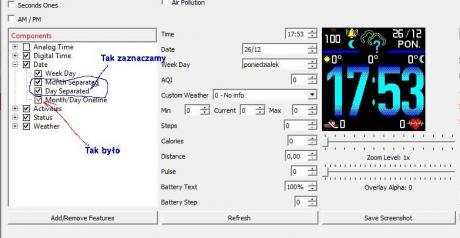

wist7 Posted October 10, 2018 Share Posted October 10, 2018 Czy jest ktoś wstanie zamienić na dzień potem miesiąc? https://amazfitwatchfaces.com/bip/view/?id=10735 Link to comment Share on other sites More sharing options...

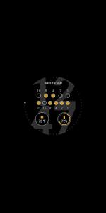

Oels Posted October 10, 2018 Share Posted October 10, 2018 (edited) Witam. Czy ktoś może podjął się lub podejmie zrobienia takiej tarczy (tarcza binarna) ? Edited October 10, 2018 by Oels Link to comment Share on other sites More sharing options...
Abees Posted October 10, 2018 Share Posted October 10, 2018 (edited) @wist7 zaraz to dla ciebie zmienię No dobra - nie dam rady- wybiega to poza moje umiejętności gdyż dzta wstawiona jest jako jeden element a nie jako dwa jak miałem nadzieję Edited October 10, 2018 by Abees 1 Link to comment Share on other sites More sharing options...
wist7 Posted October 10, 2018 Share Posted October 10, 2018 @Abees ale chociaż spróbowałeś dzięki no nic pozostaje mi szukać innej idealnej tarczy a ciężko o to większość to paskudztwa. Link to comment Share on other sites More sharing options...

grisza Posted October 10, 2018 Share Posted October 10, 2018 (edited) 3 godziny temu, wist7 napisał: Czy jest ktoś wstanie zamienić na dzień potem miesiąc? https://amazfitwatchfaces.com/bip/view/?id=10735 Tak może być? niebieska.bin 2 godziny temu, Abees napisał: No dobra - nie dam rady- wybiega to poza moje umiejętności gdyż dzta wstawiona jest jako jeden element a nie jako dwa jak miałem nadzieję to jest proste: Poprawiłem dni tygodnia, chyba jest lepiej... niebieska_v2.bin Edited October 10, 2018 by grisza 2 Link to comment Share on other sites More sharing options...
wist7 Posted October 10, 2018 Share Posted October 10, 2018 @grisza dzięki wielkie! Link to comment Share on other sites More sharing options...
