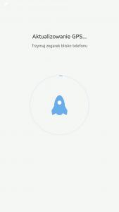

PonkWTF Opublikowano 19 Listopada 2017 Opublikowano 19 Listopada 2017 Dzięki autorowi postu i wszystkim zaangażowanym w tłumaczenie Bip-a Wczoraj zainstalowałem wersje v0.0.9.49 i mam problem mifit. Cyklicznie pojawiają się komunikaty o aktualizacji GPS. Używam oficjalnej apki. Ściągniętej z app store. Wygląda to tak:

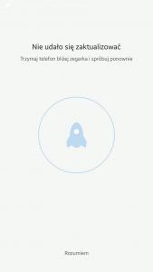

alban7314 Opublikowano 19 Listopada 2017 Opublikowano 19 Listopada 2017 Kurde mam problem nowy zegarek z pudełka i sparowałem odrazu z gadgetbridge i wszytko Oki. To wgrywam najnowszy firmware z forum i po zakończeniu mam takie coś jak na foto. Nie mogę sparować zegarka ani z MiFit ani gadgetbridge. Ktoś też tak miał. Żony zegarek aktualizuje na bieżąco i jest Oki. Tu była nówka sztuka prosto z pudełka Wysłane z mojego MI 5 przy użyciu Tapatalka
kzybu1983 Opublikowano 19 Listopada 2017 Opublikowano 19 Listopada 2017 Potwierdzam...ponownie sparowac z Bluetooth...nastepnie Gadgetbride i wgrać RES pod dany firmware...
alban7314 Opublikowano 19 Listopada 2017 Opublikowano 19 Listopada 2017 RES do wgrania... Tak tylko nie mogę sparować zegarka Wysłane z mojego MI 5 przy użyciu Tapatalka
tomurbanowicz Opublikowano 19 Listopada 2017 Autor Opublikowano 19 Listopada 2017 Następny razem proponuję najpierw wrzucić RES, a potem FW.
kzybu1983 Opublikowano 19 Listopada 2017 Opublikowano 19 Listopada 2017 ...wyłącz bluetooth...restart telefonu i spróbuj jeszcze raz
tomurbanowicz Opublikowano 19 Listopada 2017 Autor Opublikowano 19 Listopada 2017 MiFit MOD MrTomi-3.1.6-PL wrzucony
alban7314 Opublikowano 19 Listopada 2017 Opublikowano 19 Listopada 2017 ...wyłącz bluetooth...restart telefonu i spróbuj jeszcze razWszystkie te opcje już zrobione. Dlatego piszę o pomoc. Nawet drugi telefon uruchomiony i też problem z sparowaniem. Czy jest jakaś alternatywa? Wysłane z mojego MI 5 przy użyciu Tapatalka
