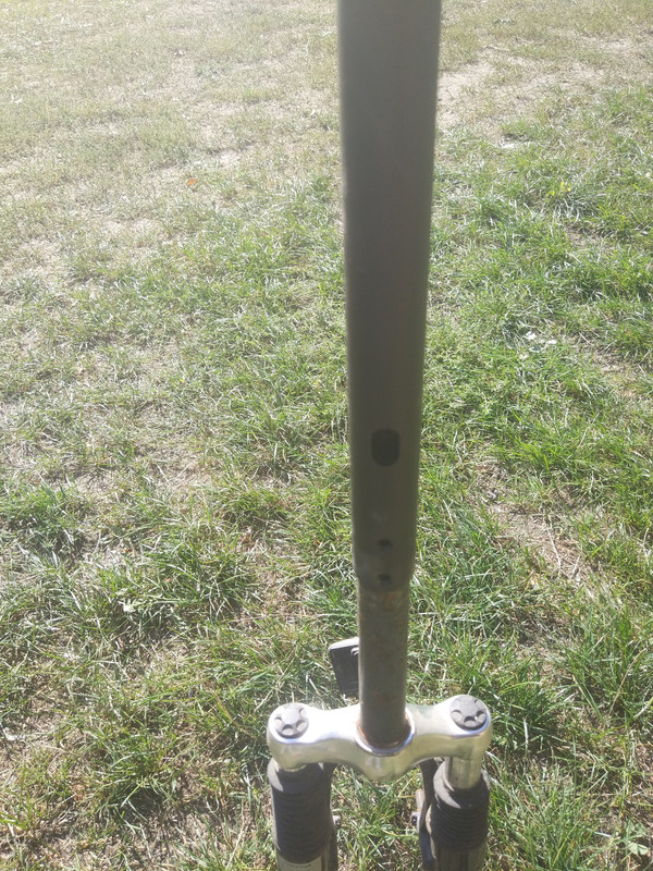

Guest Posted September 3, 2019 Share Posted September 3, 2019 kierownica się właśnie złożyła, zaczep nie pękł ale się wygiął na tyle aby przepuścić i uszczerbić gniazdo w efekcie.Poproszę o zdjęcie jak to wyglada. Fajnie jak by połączyli jedno i drugie, i wyeliminowali oryginalny zawias i stworzyli nowy.To mi się podoba i tego mi brak (Hulajnoga oem Xiaomi podobna)Amortyzator można nabyć po warunkiem minimalnego zamówienia 10 sztuk Turbo montaż na M-ce Link to comment Share on other sites More sharing options...
