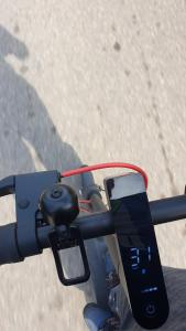

Dani90 Opublikowano 10 Września 2019 Udostępnij Opublikowano 10 Września 2019 Dnia 5.09.2019 o 14:29, TURBOZB napisał: Zostaw wszystko z 1.3.8 i wgraj tylko DRV 1.5.5 Nic to nie dało... Podłączyłem stary wyświetlacz, wgrałem samo DRV 1.5.5 z wersji pro, podłączyłem nowy wyświetlacz i nadal to samo, miga kod 14 i hulajnoga ciagle pika. Załączam co wyświetla się po podłączeniu wyświetlacza z wersji pro po wgraniu DRV 1.5.5. Odnośnik do komentarza Udostępnij na innych stronach Więcej opcji udostępniania...
Battery_Saver Opublikowano 10 Września 2019 Udostępnij Opublikowano 10 Września 2019 Błąd 14 oznacza problem z manetką przyspieszenia. Stawiałbym na problem z podłączeniem jej do samego paneluy. Sprawdź dokładnie kabelki, wtyczki i gniazdo a także jego luty czy nie ma tam problemów. Zrób to na spokojnie. Jeśli nie znajdziesz żadnego problemu, możesz dać zdjęcia, może ktoś coś zauważy. Ewentualność jest też taka, że sam panel jest uszkodzony - to też trzeba wziąść pod uwage. Odnośnik do komentarza Udostępnij na innych stronach Więcej opcji udostępniania...
Gość Opublikowano 11 Września 2019 Udostępnij Opublikowano 11 Września 2019 Coś mi tu nie pasuje... BLE 10201 ok, bo wsadzono podróbkę panelu.Ale nie kumam czemu BMS tez pokazuje 10201 ?Odwróć proszę swoje zmiany, zrób check version i zdradź jakie masz wersje ? Odnośnik do komentarza Udostępnij na innych stronach Więcej opcji udostępniania...
Battery_Saver Opublikowano 11 Września 2019 Udostępnij Opublikowano 11 Września 2019 @pixelq to normalne, u mnie jest to samo i u każdego z panelem bez modyfikacji tak będzie. No chyba, że ktoś ma orginał. Przy tych dashbordach tak to właśnie wygląda. Żeby pokazywało poprawne wersje trzeba przeflashować, popularnie mówiąc StLink-iem. U mnie tak wygląda: Odnośnik do komentarza Udostępnij na innych stronach Więcej opcji udostępniania...
Gość Opublikowano 11 Września 2019 Udostępnij Opublikowano 11 Września 2019 No to zostaje problem prozaiczny.W tym ble coś jest nie tak z kabelkami lub wtyczka podłączana do klamki hamulca.A tak przy okazji ostrzegam lojalnie przed tą podróbkąZeznaje że, ma wersje oprogramowania 572i oszukuje zawsze iż kontroler (DRV) ma wersje 151.Cała zabawa kończy się mistycznym błędem 10. Odnośnik do komentarza Udostępnij na innych stronach Więcej opcji udostępniania...
