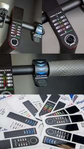

mx-art Posted August 2, 2019 Share Posted August 2, 2019 Dla zainteresowanych tematem naklejek na panel i nie tylko - można je tutaj nabyć: https://bit.ly/2T4KKDk Link to comment Share on other sites More sharing options...
