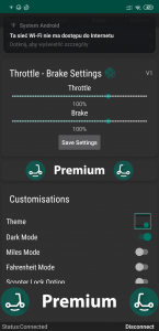

@pixelq Wgrałem sobie zmodyfikowane BLE umożliwiające kontrolę nad dźwigniami. I teraz mam pytanie. Jeśli chcę zmniejszyć czułość dźwigni hamulca, tak aby hamowanie KERSem włączało się jak najpóźniej (tak aby głównie używać tarczy) to powinienem przesunąć suwak brake w lewo czy w prawo?
