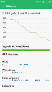

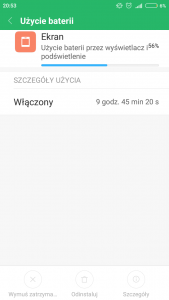

Pierwsze zdjęcie wersja 8.2.10.0 drugie z 8.2.1.0 oba global, może 6h sot to nie zbyt wiele ale ciągle coś pobieram lub gram, często w tym samym czasie. Bateria trzyma od godziny 6 zazwyczaj do 23-24, wtedy ma zazwyczaj już około 15% baterii. Co do wersji systemu jak widać bateria trzyma niemal tak samo ale na 8.2.10.0 telefon mniej i wolniej się nagrzewa. Mam wersję 4/64GB.

Często z LTE korzystam jak jestem po za domem. Od początku mam 8.2.10.0. Czekam na andka 7.0. Ogólny czas telefonu wynosi od 100% w dół:Sądzę , że nie jest zle....
Screenshot_2017-07-31-20-52-44-212_com.miui.securitycenter.pngScreenshot_2017-07-31-20-53-00-060_com.miui.securitycenter.png
