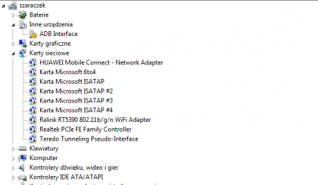

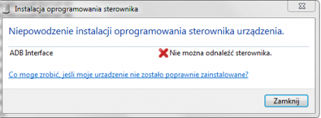

gwalberg Posted June 14, 2017 Share Posted June 14, 2017 Próbuje według tego poradnika https://miuipolska.pl/?faqs=jak-sprawdzic-status-bootloadera sprawdzić bootloader. Niestety Minimal ADB and fastboot nie widzi telefonu. Nie wiem co może być powodem. Stawiam że komp (win7) nie zainstalował wszystkich sterowników. Widzi tylko włączony telefon. Dopóki tego nie rozwiąże nie chce iśc dalej z bootloaderem bo nie chcę czegoś uwalić. Link to comment Share on other sites More sharing options...

gwalberg Posted June 15, 2017 Share Posted June 15, 2017 @mgcompany przechodzi do trybu fastboot i po paru sekundach telefon się wyłącza, więc to chyba nie jest normalne. Wyczyściłem na kompie wszystkie sterowniki od Xiaomi poprzez USBDeview. Telefon włączony zainstalował sterownik "Redmi Note 4", widzi go komputer. ADB interfejs błąd instalacji, nie może znależć sterownika. Na wyłączonym telefonie poprzez recovery błąd instalcji "Redmi Note 4" nie może znaleźć sterownika. Poprzez Fastboot błąd instalacji sterownika "android", nie znaleziono sterownika. Nie wiem już co mam robić i juz powoli tracę cierpliwość do tego telefonu. Link to comment Share on other sites More sharing options...
