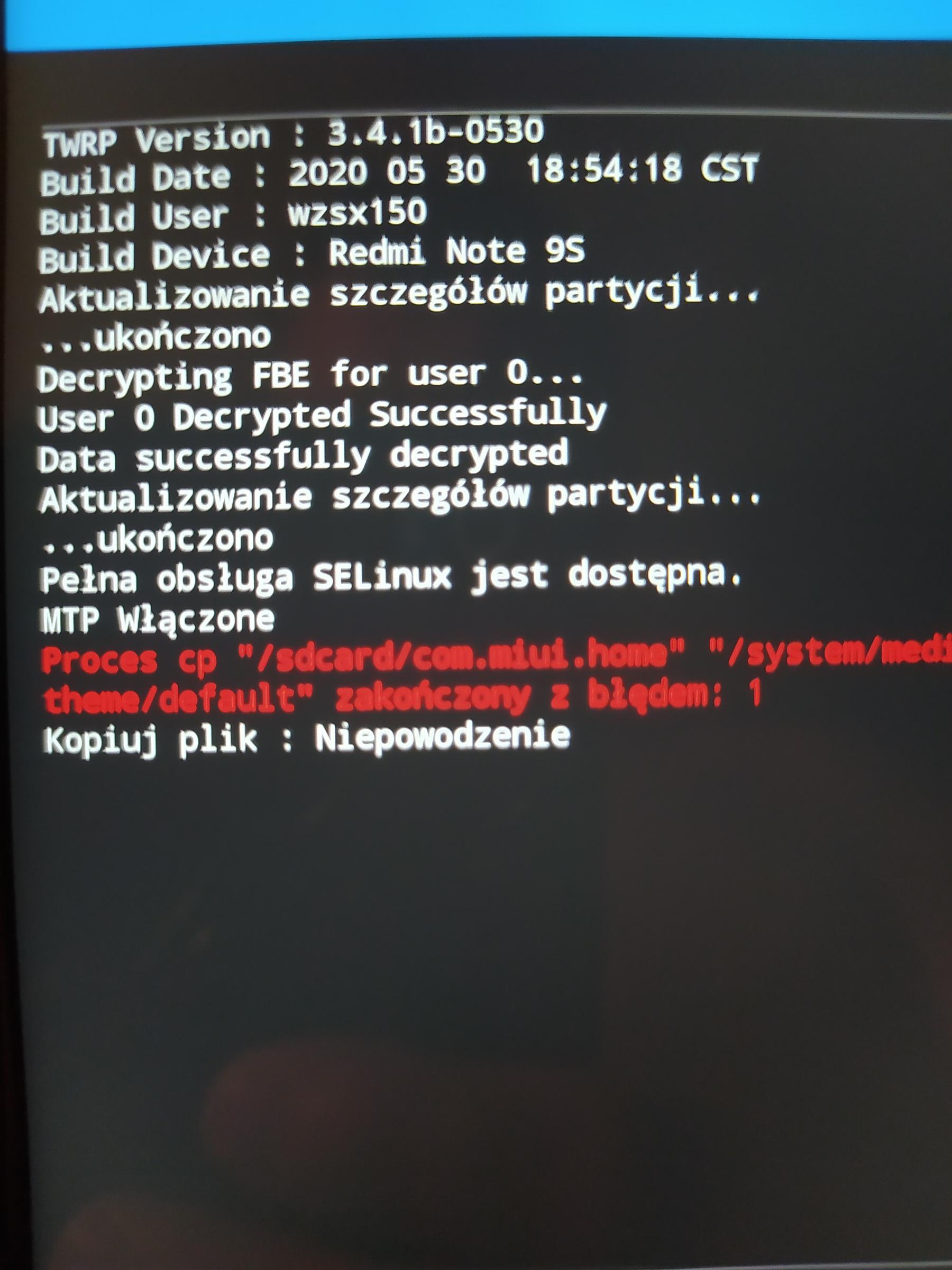

gwalberg Opublikowano 23 Września 2020 Opublikowano 23 Września 2020 Mam problem, tylko nie do końca wiem czy to wina magiska. Po zainstalowaniu magiska mam roota, działa mi adaway, tylko nie wiem czy jest to pełny root bo nie mam dostępu do modyfikacji plików systemowych. Chciałem wkleić plik do "systemu" ale nie mam takiej możliwości. Szukam przyczyny i nie mogę dojść co jest powodem. Próbuje wkleić plik do System/media/theme/default, plik ma na celu usunięcie napisów pod ikonami. Do tej pory nie miałem takich problemów, problem pojawił się z najnowszą aktualizacją na RN9PRO.

gwalberg Opublikowano 24 Września 2020 Opublikowano 24 Września 2020 (edytowane) 18 godzin temu, Netoper napisał: A sprawdzałeś tego roota jakimś root checker-em? Samo zainstalowanie magiska nie rootuje fona. Mam roota bo działa mi adaway, oprócz tego sprawdzałem checkerem. 17 godzin temu, dzidexx napisał: Spróbuj za pomocą Total Commander lub w TWRP. Próbowałem total commanderem i w twrp bez rezultatu. W twrp pokazuje błąd ale nie pokazuje jaki to błąd. Nie mam pojęcia co może być przyczyną. Nic nie mogę wrzucić do folderu "system". To wygląda tak jakbym nie miał uprawnień do modyfikacji folderu "system". Edytowane 24 Września 2020 przez mrosi Edycja cytowanej zawartości przekracza możliwości...?
skay77 Opublikowano 24 Września 2020 Opublikowano 24 Września 2020 dzidex a może nie ma zaznaczone w twrp mount system ale to z automatu tam zawsze siesta odchaczone Magisk 20.4 też potrafić cuda już tu wiele osób pisało ale chyba to zależy od modelu Wysłane z mojego Mi 10 przy użyciu Tapatalka
gwalberg Opublikowano 24 Września 2020 Opublikowano 24 Września 2020 34 minuty temu, dzidexx napisał: Zamontowałeś system? Jaką masz wersję Magisk i moduły? Tak, to wszystko już wczoraj zrobiłem. Wszystko zaczeło się od aktualizacji. Miałem rom eu wersje fastboot i roota gdzie zainstalowałem przez patch boot.img. Zainstalowałem dwa dni temu nieoficjalne twrp i wgrałem system przez zip. Zainstalowałem zip magiska w twrp, tak jak zwykle to robiłem w recovery Od tego momentu mam problem Magisk 20.4 manager 7.5.1
mariusz.ur Opublikowano 24 Września 2020 Opublikowano 24 Września 2020 14 minut temu, dzidexx napisał: Pytam: czy zamontowałeś partycję system Wątpię. Jak by zamontował to by nie miał problemu
gwalberg Opublikowano 24 Września 2020 Opublikowano 24 Września 2020 26 minut temu, dzidexx napisał: Pytam: czy będąc w TWRP zamontowałeś partycję system przed skopiowaniem pliku default...? Oczywiście. Jeśli tego nie zrobiłbym to nie widziałbym "systemu" tylko po zamontowaniu mam do niego dostęp w twrp.
skay77 Opublikowano 24 Września 2020 Opublikowano 24 Września 2020 gwalberg@ na zrzucie masz błąd z "cp" nie możesz kopiowacWysłane z mojego Mi 10 przy użyciu Tapatalka
mariusz.ur Opublikowano 24 Września 2020 Opublikowano 24 Września 2020 (edytowane) 18 minut temu, gwalberg napisał: mam do niego dostęp w twrp. Próbujesz skopiować z karty sd? Twrp chyba nie obsługuje karty sd z tego co na szybko wyszukałem. Edytowane 24 Września 2020 przez mariusz.ur
gwalberg Opublikowano 24 Września 2020 Opublikowano 24 Września 2020 8 minut temu, mariusz.ur napisał: Próbujesz skopiować z karty sd? Twrp chyba nie obsługuje karty sd z tego co na szybko wyszukałem. Nie, nie mam karty sd, ten plik jest w pamięci wewnętrznej.
mariusz.ur Opublikowano 24 Września 2020 Opublikowano 24 Września 2020 @gwalberg ta najnowsza aktualizacja jest na Androidzie 11? Odinstaluj magisk i spróbuj bez tego. Nie potrzebny root do twrp.
gwalberg Opublikowano 24 Września 2020 Opublikowano 24 Września 2020 20 minut temu, dzidexx napisał: Kopiujesz w TWRP w terminalu czy managerze plików? Uruchom smartfon i sprawdź uprawnienia do folderów /media, /theme i pliku default. Napisz jakie są. Ps. Twój screen - kopiujesz folder com.miui.home do folderu dedault? Nie ogarniam co chcesz zrobić. Właściel rwx zahaczone Grups rx zahaczone globalny rx zahaczone Plik com.miui.home mam od kilku lat, chyba od Redmi Note2 Przeszedł ze mną przez RN4X, RN5PRO i teeraz na RN9PRO też nie miałem problemów dopóki nie zaktualizowałem systemu i nie wgrałem tego twrp Ten plik, w tamtym miejscu, pozwala na usunięcie napisów pod ikonami. 16 minut temu, mariusz.ur napisał: @gwalberg ta najnowsza aktualizacja jest na Androidzie 11? Odinstaluj magisk i spróbuj bez tego. Nie potrzebny root do twrp. Android 10
gwalberg Opublikowano 24 Września 2020 Opublikowano 24 Września 2020 2 minuty temu, dzidexx napisał: Chyba załapałem. Chcesz skopiować com.miui.home do default.mtz - nie da rady na partycji systemowej. Żaden manager plików nie obsłuży zip'a w /system. Najpierw musisz przerobić default.mtz a później go podmienić. Total commander i dowolny folder w pam.wewn. Zachowaj gdzieś oryginał. @gwalberg Ale to nie jest zip to jest plik HOME a lokalizacja to System/media/theme/default Nigdy nie było problemu z wklejeniem tego pliku w tamtą lokalizację.
Kacper Skrzypek Opublikowano 25 Września 2020 Opublikowano 25 Września 2020 22 godziny temu, gwalberg napisał: Oczywiście. Jeśli tego nie zrobiłbym to nie widziałbym "systemu" tylko po zamontowaniu mam do niego dostęp w twrp. Na RN9S/Pro niczego nie skopiujesz do systemu, bo to są dynamiczne partycje. System jest read only. Jeśli by ci się w jakikolwiek sposób udało to telefon odpaliłby się w trybie Fastboot, bo ze względu na współdzielenie bloku danych zmieniając jeden plik uszkadzasz z automatu inne. Jedyna opcja jaka ci zostaje to zrobienie jakiegoś modułu pod Magiska i wtedy może pójdzie, ale nie możesz bezpośrednio podmieniać w /system.
gwalberg Opublikowano 25 Września 2020 Opublikowano 25 Września 2020 53 minuty temu, Orjon napisał: Na RN9S/Pro niczego nie skopiujesz do systemu, bo to są dynamiczne partycje. System jest read only. Jeśli by ci się w jakikolwiek sposób udało to telefon odpaliłby się w trybie Fastboot, bo ze względu na współdzielenie bloku danych zmieniając jeden plik uszkadzasz z automatu inne. Jedyna opcja jaka ci zostaje to zrobienie jakiegoś modułu pod Magiska i wtedy może pójdzie, ale nie możesz bezpośrednio podmieniać w /system. No to padaka. Tylko że mogłem to zrobić jak miałem zainstalowany rom eu wersje fastboot, bez problemu skopiowałem ten plik i nie miałem napisów. Dopiero po aktualizacji do najnowszej wersji eu pojawił się ten problem. Właśnie stawiałem wszystko na nowo, zrobiłem format data bo pomyślałem że może to jakiś błąd ale bez skutku. Modułu do magiska nie zrobię bo nie znam się na takich rzeczach. Jedynie co mi pozostaje to launcher nova lub cofnąć się do wersji 11.04 fastboot, tam działało. Zbyt denerwujące są dla mnie napisy pod ikonami
