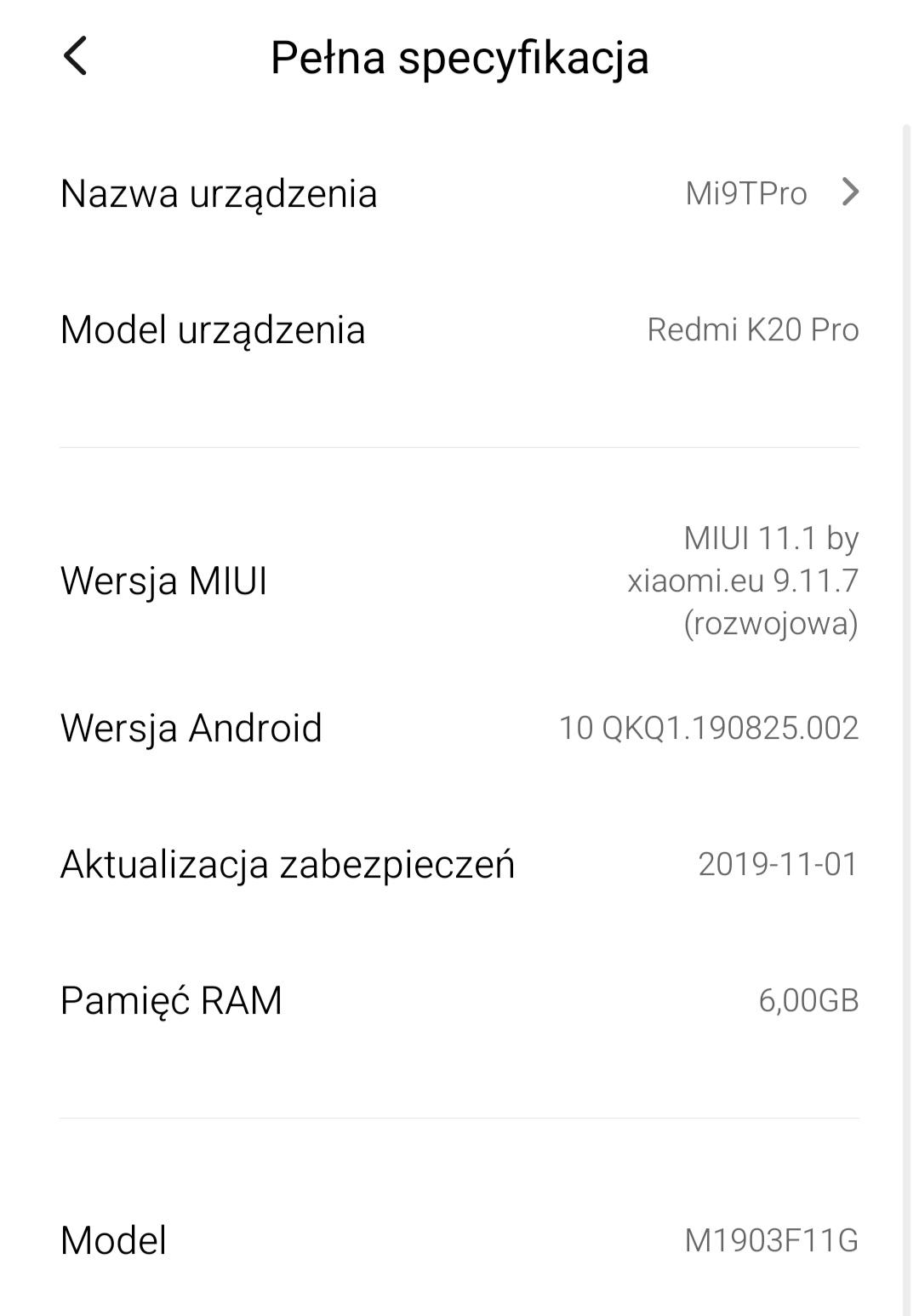

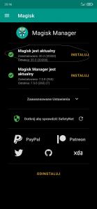

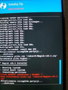

michaelvins Opublikowano 13 Listopada 2019 Opublikowano 13 Listopada 2019 (edytowane) Próbuję zainstalować Magisk, ale coś mi idzie słabo: 1. przy instalacji przez Magisk Manager pojawia się komunikat jak foto 01 2. przy instalacji przez TWRP jak foto 02 co robię źle? Telefon Mi 9T Pro (dane IMG_03), zakupiony z Globalem Stable, odblokowałem bootloader i wgrałem MIUI Polska, nie robiłem factory reset (czy to może mieć jakiś wpływ?). Zipa z Magisk ściągałem już parę razy i cały czas to samo. Edytowane 13 Listopada 2019 przez michaelvins

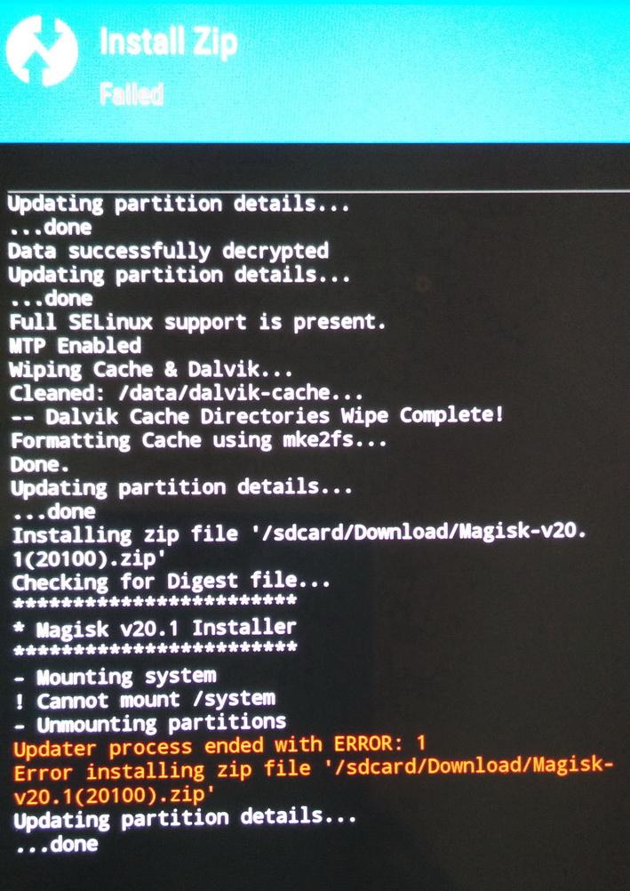

gwalberg Opublikowano 19 Marca 2020 Opublikowano 19 Marca 2020 Chwilami to ręcę opadają, co telefon to gorszy syf, problem który kiedys nie istniał. Telefon Redmi Note 8. Nie mogę usunąć szyfrowania i zip się nie instaluje z poziomu recovery. Zachowaj force encryption i zachowaj avb2.0dm-verity ciągle zahaczone. Format data zrobiony kilkukrotnie, jakieś rozwiązanie?
gwalberg Opublikowano 19 Marca 2020 Opublikowano 19 Marca 2020 (edytowane) 1 godzinę temu, dzidexx napisał: Odkryj ukrytą treść ..., który... Kiedyś był inny poziom szyfrowania. Teraz każdy model jest szyfrowany domyślnie. Po "format data" nie wolno uruchomić systemu - pendrive lub karta sd. Wszystko jest opisane i wyjaśnione w necie. Tak zrobiłem. format data, karta sd i dalej tak samo. Jeśli mam juz zainstalowane eu, to muszę wrócić do global i tak na globalu zrobić? Po format data utworzyły się dwie pamięci wewnętrzne, po następny format data kolejna pamięć wewnętrzna. Po instalacji eu znikły Edytowane 19 Marca 2020 przez gwalberg
gwalberg Opublikowano 19 Marca 2020 Opublikowano 19 Marca 2020 Zainstalowałem globala, zrobiłem format data, zainstalowałem z karty eu i dalej urządzenie zaszyfrowane. Jest ktoś z RN8 który sobie z tym poradził?
gwalberg Opublikowano 19 Marca 2020 Opublikowano 19 Marca 2020 14 minut temu, dzidexx napisał: Wgrywasz MiuiEu, wgrywasz Magisk, wipe cache, dalvik, reboot. Tia... tylko że kolejny raz to samo....
Kacper Skrzypek Opublikowano 19 Marca 2020 Opublikowano 19 Marca 2020 Zamontuj system ręcznie z menu Mount i powinno przejść.
gwalberg Opublikowano 19 Marca 2020 Opublikowano 19 Marca 2020 7 minut temu, Orjon napisał: Zamontuj system ręcznie z menu Mount i powinno przejść. System przechodzi, problem jest z magiskiem, ciągłe niepowodzenie. próbowałem też z disable dm-verity forceencrypt to mi bootloopa łapał. Dobre to że mogłem wejśc do recovery i po zainstalowaniu systemu było okej.
Kacper Skrzypek Opublikowano 19 Marca 2020 Opublikowano 19 Marca 2020 No mówię ci, żebyś zamontował system to powinien Magisk przejść...
gwalberg Opublikowano 19 Marca 2020 Opublikowano 19 Marca 2020 (edytowane) 20 minut temu, Orjon napisał: No mówię ci, żebyś zamontował system to powinien Magisk przejść... W mount wybrać microsd, później przejść do instaluj i system? Edytowane 19 Marca 2020 przez gwalberg
Kacper Skrzypek Opublikowano 19 Marca 2020 Opublikowano 19 Marca 2020 Nie.Mount > wybierasz System. Potem wracasz do Instaluj i instalujesz Magiska.
gwalberg Opublikowano 19 Marca 2020 Opublikowano 19 Marca 2020 Dalej to samo. Chyba czas się poddać. Może problem jest z magiskiem, to jest najnowszy
Kacper Skrzypek Opublikowano 19 Marca 2020 Opublikowano 19 Marca 2020 Sugeruję sprawdzić na innym TWRP. Magisk u mnie działa normalnie.
gwalberg Opublikowano 19 Marca 2020 Opublikowano 19 Marca 2020 55 minut temu, Orjon napisał: Sugeruję sprawdzić na innym TWRP. Magisk u mnie działa normalnie. Zmieniłem TWRP i dalej to samo. Jak dla mnie telefon bez roota jest nie do użytkowania. Zona będzie go używać ale i tak root potrzebny. Czekam za RN9 bo dobra specyfikacja ale jak takie są problemy to chyba czas szukać czegoś innego... Tak sobie myślę że problem leży gdzieś indziej. W "prywatność" urzadzenie jest zaszyfrowane, tym samym nie mogę zainstalować magiska. W redmi note 5 mam odszyfrowane i magisk działa bez problemu. W tym tkwi problem. Robiłem już w rózny sposób i nie mogę go odszyfrować
gwalberg Opublikowano 19 Marca 2020 Opublikowano 19 Marca 2020 1 godzinę temu, dzidexx napisał: Wgrałeś MiuiEu, wejdź w TWRP, zrób format data, reboot recovery, instaluj Magisk. Dzięki, tyle wystarczyło. Zrobiłem chyba już wszystko oprócz takiej możliwości. Magisk się zainstalował, tylko że wszystko się nie odhaczyło. W Manager mam zahaczone "zachowaj AVB2.0/dm-verity" co to robi i czy ma wpływ na poprawne działanie magiska? Poza tym, w "prywatność" mam zaznaczone że telefon jest zaszyfrowany, jak wyżej, ma to wpływ na działanie magiska? Ostatnie pytanie; jak to będzie z aktualizacją systemu? Będzie problem z magiskiem, przecież nie będę robił format data. Adaway zainstalowałem i niby działa poprawnie
gwalberg Opublikowano 19 Marca 2020 Opublikowano 19 Marca 2020 4 minuty temu, dzidexx napisał: Magisk i AdAway trzeba będzie instalować. Wstrzymaj się z aktualizacjami aż pojawi się twrp obsługujące szyfrowanie. Jeśli teraz w twrp możesz zamontować /data tzn., że takie posiadasz. @galwberg Sprawa wygląda tak że jeśli zaktualizuje system i odpalę zip magiska to się nie zainstaluje. Nadpisałem rom i już nie mogłem zainstalowac magiska. Tylko format data, rebot do recovery , instalacja magiska i restart systemu, tylko tak na razie przechodzi. Heh, dziwna sprawa. Cos ciekawego wykryłem. Jeśli robię tak jak piszę, to w mount mam zahaczone Cache i data, to się magisk zainstaluje. Jesli mam dohaczony system to już jest niepowodzenie. Podsumowując. Można to obejśc przy każdej aktualizacji. Trzeba zainstalować rom i odhaczyć "system" w mount przed instalacją magiska. Wtedy przechodzi bez problemu.

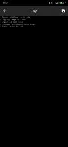

[email protected] Opublikowano 15 Sierpnia 2020 Opublikowano 15 Sierpnia 2020 Witam, pobrałem Magisk Manager, próbowałem zainstalować Magisk v20.4, w tym momencie pojawia się problem: Device platform armebi-v7A Copying image to chace Inpacking boot image Unsupported / Unkown image format Installation failed Dzisiaj próbowałem zainstalować przez TWRP, nic to nie dało. Nie mam pomysłu jak zainstalować. Bootloader jest odblokowany. Mój telefon: Redmi 7A, android 9. W opcjach Magisk Manager, włączyłem możliwość instalowania dodatkowych aplikacji.
[email protected] Opublikowano 16 Sierpnia 2020 Opublikowano 16 Sierpnia 2020 9 godzin temu, dzidexx napisał: https://forum.xda-developers.com/redmi-7a/how-to/boot-img-patched-boot-img-files-t4030777 Dziękuję za linka :). Moje pytanie jest takie, jak to zrobić żeby było prawidłowo ?
