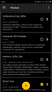

rock'n'rolla Opublikowano 19 Września 2018 Opublikowano 19 Września 2018 Czy jest sens instalowania pierwszych trzech modułów do Magisk? Czy jednak obecny firmware ma to wszystko odblokowane?
