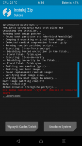

Próbuje wgrać Magiska 14  na MIUI 7.11.30 Android 7.1.2 poprzez TWRP , niestety na koniec mam komunikat:
NIe mozna zamontować '/system' (Device or resource busy)
Proszę o poradę jak rozwiązać ten problem

Dziś znalazłem trochę czasu i wgrałem magiska poprzez twrp.
Podczas wgrywania pojawił się błąd że nie można zamontować /system
ale jak sprawdzam root checkerem to pokazuje że jest dostęp do root więc chyba działa.
