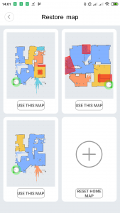

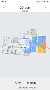

Witam. Mam mijia 1s. Robot zapisuje mapę z parteru. Daje go na piętro a on zapisuje mapę na mapie z parteru ( nakładają się i widać obie). Kończy pracę i później w ,,restor map" jest tylko ta jedna z parteru. Po uruchomieniu rozpoznaje mapę parteru a po przeniesieniu na piętro mapuje od nowa. W czym jest problem , że nie zapisuje mapy piętra osobno i jej nie pamięta?
W artykułach na temat S1 było napisane ,że idealny do domów piętrowych, że można wyczytać trzy mapy i min. po to dostał kamerkę aby zaraz po uruchomieniu odnalazł jedną z map które wcześniej wczytał. On mapuje piętro tylko nakłada mapę jedną na drugą a później tej z piętra nie widzi. A na dole po uruchomieniu zasuwa wg. znanej mu już mapy.
Opublikowano (edytowane)
nie mam 1s, ale zobacz w miejscu gdzie mozna przywracac zapisane mapy. musisz zapisac osobno pietra i ladowac je recznie, bo robot sam nie rozpozna. z tego co czytalem to no-go zones tez nie sa zapisywane osobno dla kazdej mapy. producent dopiero pracuje nad multifloor oficjalnie.
edit: podobno juz zapisuje no-go dla kazdej mapy po aktualizacji fw. po zrobieniu mapy parteru musisz wejsc w restore map i dac reset home map (co tak naprawde oznacza robienie nowej mapy). dac go na pietro i wtedy powinien zbudowac osobna mape, a w restore map mozesz ladowac to co ma sprzatac.
Edytowane przez rezmus
Spróbuję po powrocie do domu dać ,,reset homeScreenshot_2019-06-21-09-10-49-711_com.xiaomi.smarthome.thumb.png.8fb927fe07e6322bfbebfa432e0164d5.png" i wstawić go na pietro. Na razie w ,,restore map" mam trzy jednakowe mapy parteru. Wczoraj dałem mu ,,reset home" ale te trzy mapy dalej zostały. W załączeniu zdjęcie z historii - jak nakładał jedną mapę na drugą.
A może go całkiem zresetować ( ale jak? ) i zrobić mapę parteru, następnie ,,reset home" i dać na piętro ?
Nic nie pomogło. Zresetowałem, tak jak podałeś. Mapy stare jednak zostały VW pamięci. Włączyłem na parterze, zmapował. Włączyłem ,,reset home" jak był w stacji ładowania i przeniosłem na piętro. Tam zmapował, skończył i wyłączyłem go przyciskiem na obudowie i zaniosłem go na dół do stacji. Niestety mapy góry w ,, restore map" nie było. Były tylko trzy mapy parteru ( dwie nowe - z ostatniego mapowania i jedna stara z wczoraj). Później jeszcze raz zaniosłem go na pietro i tym razem tam w aplikacji dałem ,, reset home" ( poprzednio jak był w stacji ładowania) i włączyłem. Zmapował, skończył i zaniosłem go na dół  ( nie wyłączałem go przyciskiem jak poprzednio ) do stacji. I dalej nie zapisał mapy piętra. Już sam nie wiem co robić ? Rady i porady jakieś ?
