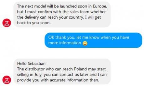

s6 moim zdaniem nie ma jeszcze w dystrybucji, sa tylko preordery i rozne przyblizone daty wysylki. moim zdaniem to ze dodali go do mi home to jednak swiadczy o tym, ze powinien sie niedlugo pojawic.
edit: odpisali mi na fb, ze sprzedaz s6 w europie ruszy wkrotce, a w polsce dystrybutor zacznie sprzedaz w lipcu.

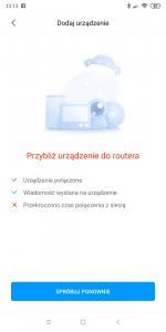

Mam problem z połączeniem roborock s55,  problem jak na zdjęciu. Brak pomysłów.
A mianowicie mi home znajduje go po  podaje hasło wifi do sieci 2,4ghz i przy próbie łączenia z siecią po przekroczonym czasie wywala błąd. Restowałem go, lokalizacja włączona, zmieniałem hasa i ustawienia wifi. Na ruterze DHCP włączone . W logach rutera pojawia się mac odkurzacza że jest uwierzytelniony, natomiast adresu ip i połączenia brak.   Jakieś pomysły?
Dodam że mam też lampkę Xiaomi Mijia Bedside Lamp 2 i połączyła się bez problemów
Edytowane przez Franek33
