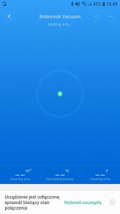

vinyl87 Posted October 15, 2018 Share Posted October 15, 2018 Zainstalowałem flolevac, ale mam problem z podgladem odkurzacza poza domem ładuje mapy ale bez skutku wie ktoś jak to ustawić ? Link to comment Share on other sites More sharing options...
Marfo Posted October 16, 2018 Share Posted October 16, 2018 Zainstalowałem flolevac, ale mam problem z podgladem odkurzacza poza domem ładuje mapy ale bez skutku wie ktoś jak to ustawić ?Flolevac działa tylko na sieci lokalnej, poza domem tylko apka Xiaomi działa lub można sobie VPN zrobić, ale to już w ramach zabawy...Wysłane z mojego SM-G950F przy użyciu Tapatalka Link to comment Share on other sites More sharing options...

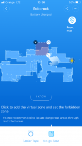

ynoko Posted October 23, 2018 Share Posted October 23, 2018 Witam,to mój pierwszy post na tym forum i jeśli robie cośnie tak to przepraszam . Mam roborocka s50 od kilku dni . To mój pierwszy odkurzacz tego typu i mam kilka pytań z nim związanych które nasuwają mi się gdy porównuję ten odkurzacz z odkurzaczem innej marki kolegi . Jeśli ktoś moze na nie odpowiedziec bede wdzieczny . 1. Czy w opcji timer można ustawiać strefy? 2. Czy w opcji timer można używać mopa? ( z tego co doczytalem ze woda jest podawana grawitacyjnie to w takim razie po co jest opcja MOP w aplikacji ktorej nie ma w opcji timer ) 3. Czy z poziomu aplikacji można tworzyć wirtualne ściany ? 4. Czy z poziomu aplikacji można tworzyć wirtualne strefy ktorych ma nie myć? ( na tej samej zasadzie ktore ma umyc ) ? 5. Gdzie jest czujnik dywanów bo od wczoraj gdy pracuje non stop wyje na maxa bo mysli ze jest na dywanie . Dziekuje za pomoc Pozdrawiam Jan Link to comment Share on other sites More sharing options...

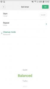

krskrab Posted October 23, 2018 Share Posted October 23, 2018 (edited) 9 godzin temu, ynoko napisał: 1 Nie 2 Nie 3 Nie . Można zaznaczyć kilka stref 4 Nie 5 Ustaw w " Cleanup mode" na -Balanced Edited October 23, 2018 by krskrab Link to comment Share on other sites More sharing options...
ynoko Posted October 23, 2018 Share Posted October 23, 2018 16 minut temu, krskrab napisał: 1 Nie 2 Nie 3 Nie . Można zaznaczyć kilka stref 4 Nie 5 Ustaw w " Cleanup mode" na -Balanced - nie reaguje na zmiane sily mocy ssania przy właczonej opcji wykrywania dywanów... Dziękuje . Link to comment Share on other sites More sharing options...
qubap Posted October 24, 2018 Share Posted October 24, 2018 (edited) 14 godzin temu, krskrab napisał: 1 Nie 2 Nie 3 Nie . Można zaznaczyć kilka stref 4 Nie 5 Ustaw w " Cleanup mode" na -Balanced 3/4 W chińskim regionie można, opcja dodana przy ostatniej aktualizacji. 23 godziny temu, ynoko napisał: 1. Czy w opcji timer można ustawiać strefy? Pozdrawiam Jan Co to jest opcja timer? Mówimy o mi home? Edited October 24, 2018 by qubap screenshots Link to comment Share on other sites More sharing options...
ynoko Posted October 24, 2018 Share Posted October 24, 2018 (edited) 12 minut temu, qubap napisał: Co to jest opcja timer? Mówimy o mi home? w jaki sposób zmiennic region chinski? Edited October 24, 2018 by ynoko Link to comment Share on other sites More sharing options...
qubap Posted October 24, 2018 Share Posted October 24, 2018 22 minuty temu, ynoko napisał: w jaki sposób zmiennic region chinski? Już rozumiem. W opcji timer ustawiasz tylko czas włączenia odkurzania. Nie ma dodatkowych opcji. Jedyna opcja to region chiński bo wirtualne ściany zapisują się na stałe i PODEJRZEWAM że działa to również z opcją timer. Z tego co wiem europejskie wersje mają problemy z regionem chińskim a sprawdzić możesz przechodząc do zakładki profil i ustawienia. Po zmianie regionu trzeba zresetować wifi w odkurzaczu i ponownie sparować. Link to comment Share on other sites More sharing options...

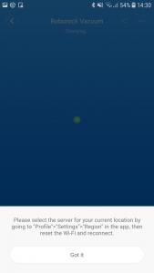

ynoko Posted October 24, 2018 Share Posted October 24, 2018 (edited) 5 godzin temu, qubap napisał: Już rozumiem. W opcji timer ustawiasz tylko czas włączenia odkurzania. Nie ma dodatkowych opcji. Jedyna opcja to region chiński bo wirtualne ściany zapisują się na stałe i PODEJRZEWAM że działa to również z opcją timer. Z tego co wiem europejskie wersje mają problemy z regionem chińskim a sprawdzić możesz przechodząc do zakładki profil i ustawienia. Po zmianie regionu trzeba zresetować wifi w odkurzaczu i ponownie sparować. Właśnie mam z tym problem... resetuje ale nie idzie... Na tą chwilę nie jestem w stanie wogole połączyć się z robotem. Skończyły mi się pomysły. update po wielu probach udalo mi sie wrocic do poprzdnich ustawien, z chinskim serwerem niestety nie udalo sie polaczyc Edited October 24, 2018 by ynoko Link to comment Share on other sites More sharing options...
krskrab Posted October 24, 2018 Share Posted October 24, 2018 Hejka Jak macie ustawiony robot na serwer chiński to działa Wam sterowanie przez Alexę i Google home ? Link to comment Share on other sites More sharing options...
qubap Posted October 24, 2018 Share Posted October 24, 2018 5 godzin temu, ynoko napisał: Na tą chwilę nie jestem w stanie wogole połączyć się z robotem. Skończyły mi się pomysły. update po wielu probach udalo mi sie wrocic do poprzdnich ustawien, z chinskim serwerem niestety nie udalo sie polaczyc U mnie bylo to samo jak zaczalem sie bawic z innyi regionami. Myslalem ze na chinski nie wroce. Zanim odkurzacz sie polaczyl minelo chyba z 5 minut zanim w ogole doszlo do inicjalizacji ale udalo sie wrocic. Wiec albo to opcja taka ze wersje europejskie nie dzialaja na chinskich regionach albo trzeba dluzej odczekac. Pozostaje liczyc na to ze kiedys wrzuca te opcje na europejski serwer ;) Link to comment Share on other sites More sharing options...
ynoko Posted October 24, 2018 Share Posted October 24, 2018 5 minut temu, qubap napisał: U mnie bylo to samo jak zaczalem sie bawic z innyi regionami. Myslalem ze na chinski nie wroce. Zanim odkurzacz sie polaczyl minelo chyba z 5 minut zanim w ogole doszlo do inicjalizacji ale udalo sie wrocic. Wiec albo to opcja taka ze wersje europejskie nie dzialaja na chinskich regionach albo trzeba dluzej odczekac. Pozostaje liczyc na to ze kiedys wrzuca te opcje na europejski serwer Dziękuje za informacje . Link to comment Share on other sites More sharing options...
