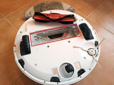

pako_umrzyj Posted October 9, 2018 Posted October 9, 2018 Cześć, pomorze ktoś uratować mojego robota? :) Nie wiem jak nazywa się ta część ale jest to fragment obudowy pod turboszczotką, zdjęcie w załączniku. Niestety zrobiła się dziura w materiale. Czy jest ktoś w stanie podesłać nazwę/numer części lub pokierować gdzie mogę pytać o takie cudo?
rockykon Posted October 9, 2018 Posted October 9, 2018 A gdzie kupowałeś i kiedy tego robota może tam Zapytaj to ci podpowiedzą... może podeślę jakiś spis części zamiennych to udostępnij..Wysłane z mojego LG-H870 przy użyciu Tapatalka
Tomasz_pb Posted October 9, 2018 Posted October 9, 2018 Szczególnie, że to chyba nadaje się do reklamacji... Ile go masz? Obawiałem się (wspólnie z innymi użytkownikami) o ten element jako najbardziej narażony na uszkodzenie, ale u mnie nic się nie dzieje, odpukać.
Radkovich Posted October 9, 2018 Posted October 9, 2018 2 godziny temu, Tomasz_pb napisał: Szczególnie, że to chyba nadaje się do reklamacji... Ile go masz? Obawiałem się (wspólnie z innymi użytkownikami) o ten element jako najbardziej narażony na uszkodzenie, ale u mnie nic się nie dzieje, odpukać. U mnie też się uszkodził, powstała głęboka rysa (zdarło tą gumę) po tym jak odkurzacz wciagnął spinkę do włosów córki i to już w pierwszym miesiącu użytkowania. Z tego co widać na filmach jest to zintegrowane z całym mechanizmem do szczotki - 8:24 na filmie.
