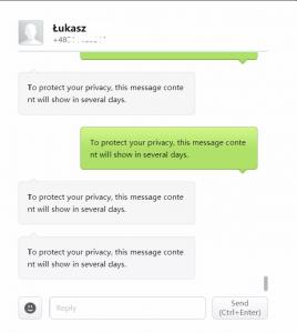

0 magyarek Opublikowano 30 Października 2017 Opublikowano 30 Października 2017 Heeej... a właśnie mi się pokazało coś dziwnego... Zajrzałam do chmury z poziomu komputera - a tam w SMSach zamiast wiadomości z ostatnich kilku dni wyświetla się taki komunikacik: To protect your privacy, this message content will show in several days. Ktoś wie, o co chodzi...?
0 abc00 Opublikowano 31 Października 2017 Opublikowano 31 Października 2017 http://en.miui.com/thread-923794-1-1.html http://en.miui.com/thread-970278-1-1.html http://en.miui.com/thread-842730-1-1.html http://en.miui.com/thread-386014-1-1.html
0 magyarek Opublikowano 31 Października 2017 Opublikowano 31 Października 2017 Aha, znaczy nikt nie wie, o co chodzi... Ostatni powód, żeby się jeszcze trzymać Xiaomi, właśnie diabli wzięli...
0 mrosi Opublikowano 31 Października 2017 Opublikowano 31 Października 2017 13 godzin temu, magyarek napisał: Ktoś wie, o co chodzi...? Czy zabezpieczenia konta Xiaomi masz ustawione na 100%?
0 magyarek Opublikowano 31 Października 2017 Opublikowano 31 Października 2017 Mam. A z tego, co tam pisali na forum, to i włączenie Authenticatora nic nie pomaga...
0 mrosi Opublikowano 31 Października 2017 Opublikowano 31 Października 2017 Właśnie przejrzałem swoją zawartość Chmury via przeglądarka PC. Stety czy niestety, u mnie wszystko jest OK. Dodam, że mam ustawienia zabezpieczeń na 100%, stąd było moje pytanie.
0 magyarek Opublikowano 31 Października 2017 Opublikowano 31 Października 2017 No raczej stety Najśmieszniejsze jest to, że on te wiadomości widzi, więc to nie jest kwestia synchronizacji, po prostu wymyślił sobie, że je będzie chronił przede mną samą. Idiota.
0 mrosi Opublikowano 1 Listopada 2017 Opublikowano 1 Listopada 2017 11 godzin temu, magyarek napisał: Najśmieszniejsze jest to, że on te wiadomości widzi, Te wiadomości widzi i nadawca i odbiorca. One są ukryte tylko w przeglądarce, w zawartości chmury. Dla mnie nie ma powodu do dramatyzowania. To po prostu dodarkowe zabezpieczenie, w razie, gdyby ktoś zyskał dostęp do Twojego konta poprzez PC.
0 abc00 Opublikowano 1 Listopada 2017 Opublikowano 1 Listopada 2017 Jest jeszcze opcja, że monitorują skąd się logujesz i oznaczają automatem "zaufane"/"podejrzane" i to ma wpływ na pokazywaną zawartość.
0 magyarek Opublikowano 1 Listopada 2017 Opublikowano 1 Listopada 2017 (edytowane) 2 godziny temu, mrosi napisał: Dla mnie nie ma powodu do dramatyzowania. To po prostu dodarkowe zabezpieczenie No, pytanie, jak by to zabezpieczenie wpłynęło np. na synchronizację po resecie telefonu, czy i jak przywróciłoby te ukryte wiadomości. Ale jakoś nie mam ochoty sprawdzać, przynajmniej na razie 26 minut temu, abc00 napisał: Jest jeszcze opcja, że monitorują skąd się logujesz i oznaczają automatem "zaufane"/"podejrzane" Cały czas loguję się tylko i wyłącznie z własnego domu Edytowane 1 Listopada 2017 przez magyarek zdublowanie treści

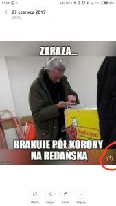

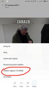

0 Maciex105 Opublikowano 28 Listopada 2017 Opublikowano 28 Listopada 2017 Cześć, Myślę, że jest to problem, z którym wiele osób się spotkało i jest to dość irytujące.. A mianowicie, chodzi mi o to, że po jakimś czasie zsynchronizowane zdjęcia (i filmy) zostają co najmniej w części usunięte (w pełnej rozdzielczości są tylko w chmurze), a wydaje mi się, że czasami do tego stopnia, że bez internetu nie można nawet zobaczyć co to za zdjęcie (wykonać podglądu). I teraz pytanie brzmi czy da się to jakoś obejść? ...żeby te multimedia zostały w pamięci telefonu? Oczywiście, żeby zsynchronizowały się z chmurą, ale żeby było bardziej "kopiuj + wklej", a nie "wytnij + wklej". Może to jest jakaś zwykła opcja w ustawieniach, ale nie mogę czegoś takiego znaleźć... Może jakiś program? A jeszcze druga rzecz, chyba powiązana z poprzednią... Czy multimedia z poprzednich Xiaomi mogę jakoś razem ściągnąć czy muszę pojedynczo (>zdjęcie>trzy kropki>pobierz...jak na załączniku) każde zdjęcie i film..? Z góry dzięki za pomoc Maciek
0 robaks Opublikowano 29 Listopada 2017 Opublikowano 29 Listopada 2017 w ustawieniach Galerii masz taką opcje jak na ss poniżej, zobacz czy masz ją włączona.Wysłane z mojego Redmi 3S przy użyciu Tapatalka

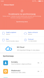

0 mirek_smok Opublikowano 10 Stycznia 2018 Opublikowano 10 Stycznia 2018 (edytowane) waiting for connecting charger and turn off screen, takie coś mam przy synchronizacji z chmurą , ładowarkę podłączam i nic to samo , o co kaman z tym ekranem ? Działa wam ta synchronizacja ? Edytowane 12 Stycznia 2018 przez mirek_smok mrosi wyrwał z kontextu tego posta oderwał od tematu
0 Majster90 Opublikowano 14 Stycznia 2018 Opublikowano 14 Stycznia 2018 U mnie to samo dodatkowo nie mogę włączyć opcji synchronizacji galerii bo pisze, że nie jestem zalogowany na konto Xiaomi. ;-/
