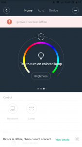

filipO21 Opublikowano 15 Lutego 2018 Opublikowano 15 Lutego 2018 Szczerze mówiąc to sam nie wiem. Wcześniej na b528 Huawei podziałał może 2 dni, teraz na b315 działał już 3 dni i było o wiele lepiej. Hmm, może brama ma chwilowe zaniki neta.. nie wiem, wczoraj brama po odłączeniu/podłączeniu do prądu szybko złapała neta, ale reszta czujników potrzebowała do 30 minut na przejście w online

filipO21 Opublikowano 16 Lutego 2018 Opublikowano 16 Lutego 2018 I dzisiaj znowu brama przywitała mnie rano, trybem offline i świeciła się na niebiesko. Ktoś kojarzy co znaczą poszczególne kolory na jakie się świeci i czy mogą itp? Zresetowałem router do ustawień fabrycznych, nadalem ta sama nazwę sieci, i znalazła brama po ponownym podłączeniu do prądu neta. Ciekawe jak długo będzie teraz działać

Dziadunia Opublikowano 16 Lutego 2018 Opublikowano 16 Lutego 2018 3 godziny temu, filipO21 napisał: I dzisiaj znowu brama przywitała mnie rano, trybem offline i świeciła się na niebiesko. Ktoś kojarzy co znaczą poszczególne kolory na jakie się świeci i czy mogą itp? Zresetowałem router do ustawień fabrycznych, nadalem ta sama nazwę sieci, i znalazła brama po ponownym podłączeniu do prądu neta. Ciekawe jak długo będzie teraz działać Święcaca na niebiesko brak połączenia z routerem.
filipO21 Opublikowano 16 Lutego 2018 Opublikowano 16 Lutego 2018 A migająca na niebiesko 3 razy? Minęło parę godzin i kolejny raz musiałem odłączyć i podłączyć bramę do prądu - znowu neta zgubiła.. a router 3m w linii prostej, bez ścian, bez mebli po drodze jest..

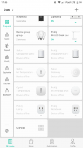

filipO21 Opublikowano 19 Lutego 2018 Opublikowano 19 Lutego 2018 (edytowane) Próbowałem na TP-Linku WR841 .. to samo.. znowu wywalił po paru godzinach .. powrót na B315 i to samo .. teraz próbuję B528 + LTE od T-Mobile i... odległość od routera zmniejszona do minimum - w linii prostej jakieś 70cm jest od bramy .. może to coś zmieni, chociaż coś czuję że w okolicy 21-22 znowu je**ie .. W międzyczasie założyłem Ticketa na gearbescie, ale oni dopiero 21-22 odpowiedzą -> nowy rok .. EDIT: Teraz po usunięciu urządzeń, to widzi je w menu ogólnym apki, i można do nich wejść, nimi sterować, ale nie widzi ich jako "Child device" .. Edytowane 19 Lutego 2018 przez filipO21

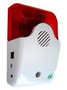

mihauu Opublikowano 19 Lutego 2018 Opublikowano 19 Lutego 2018 Dokładnie. U mnie wszystko działa bez problemu, choć na początku też trochę musiałem się pomęczyć. Głównie powodem była niewiedza i ciągła chęć eksperymentowania. Teraz mam już prawie cały dom wyposażony w ponad 30 urządzeń. Największą radość sprawiło mi skonfigurowanie syreny alarmowej na zewnątrz domu, którą podpiąłem pod gniazdko Smart Socket. Syrena wyje jak tylko alarm się włączy. Super sprawa!
