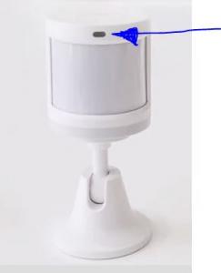

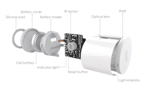

wolf Opublikowano 6 Grudnia 2017 Opublikowano 6 Grudnia 2017 Moim zdaniem czujnik światła jest tu (strzałka), a wnioskuję po tym, że czujka Mi nie ma tego okienka. Spoiler
wolf Opublikowano 6 Grudnia 2017 Opublikowano 6 Grudnia 2017 Mogę sprawdzić wieczorem u siebie i dam znać, czy też tak jest.

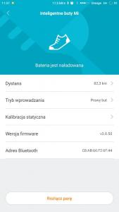

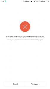

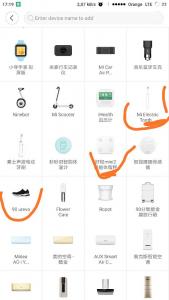

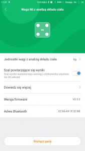

Bezi Opublikowano 6 Grudnia 2017 Opublikowano 6 Grudnia 2017 (edytowane) Czy można do MiHome do tego głównego ekranu dodać urządzenia łączące się po BT? Takie jak tutaj Bo mam wage Scale2, buty i szczoteczkę i z żadną nie moge sparować MiHome, tylko poprzez dedykowane aplikacje (Soocas i MiFit). Edytowane 6 Grudnia 2017 przez mrosi Dodaj jeszcze pół strony wątku pustych wierszy...
ralf102 Opublikowano 7 Grudnia 2017 Opublikowano 7 Grudnia 2017 U mnie można było dodać szczoteczkę Soocas
wolf Opublikowano 7 Grudnia 2017 Opublikowano 7 Grudnia 2017 17 godzin temu, PAHO napisał: Mam pytanie dotyczące czujników ruchu Aqara z czujnikiem oświetlenia. Ciekawi mnie gdzie znajduje się ten miernik natężenia światła. Problem polega na tym że w pokoju w którym świecą się 3 żarówki ledowe 8w każda czujnik wskazuje 2luxy (jest zwrócony w stronę tych żarówek, wisi przy ścianie( i za każdym razem uruchamia scenę (w ciemności) a w pokoju jest jasno. Natomiast w przedpokoju czujnik stoi tyłem do okna w drzwiach i przy zmierzchu kiedy za oknem jest trochę jasno a w przedpokoju już jest ciemno czujnik nie uruchamia sceny (w ciemności) i pokazuje np 17 luxów. Wychodzi na to że miernik natężenia światła jest z tyłu czujnika co jest raczej niemożliwe hehe... Jakieś pomysły? Bo pomiary są średnio adekwatne. Ja mam ten czujnik zamontowany w łazience. Używam go w scenie jako sam PIR, bez opcji "gdy jest ciemno ...". Niestety jest przyklejony, więc nie mogę go zabrać w inne miejsce do testów. Ale popatrzyłem trochę na logi tego czujnika i zawarte tam pomiary budzą we mnie spore wątpliwości. W łazience nie mam okna, jest albo ciemno, albo jasno (po załączeniu lampy), a wskazania czujnika są za każdym razem trochę inne. W każdym razie poniżej zamieszczam rysunek z wnętrznościami czujnika (no chyba graficy Xiaomi wiedzą jak zbudowany jest czujnik). Spoiler @Bezi, @ralf102 niestety nie mam ani szczotki, ani wagi, ani butów (Xiaomi ), ale czajnik który też parowany jest przez BT udało mi się dodać. Bezi dodałeś już te rzeczy do Mi Home?
Bezi Opublikowano 7 Grudnia 2017 Opublikowano 7 Grudnia 2017 Nie idzie dodać szczoteczki wagi oraz butów do MiHome. 3h zmieniałem ustawienia języki i regiony i nic. Przy szczoteczce dochodzi do 80 kilku procent i rozłącza Musze mieć osobne apki Może jakieś uaktualnienia to poprawią. Dziś jeszcze kamery przyszly z 11.11 ale nie z Xiaomi bo na zewnatrz nie ma fajnych a tutaj kpl. Z nagrywarka 4 kamery za 174zl z kodami i rabatami.
Mielcar Opublikowano 7 Grudnia 2017 Opublikowano 7 Grudnia 2017 (edytowane) 6 godzin temu, Bezi napisał: Może jakieś uaktualnienia to poprawią. Dziś jeszcze kamery przyszly z 11.11 ale nie z Xiaomi bo na zewnatrz nie ma fajnych a tutaj kpl. Z nagrywarka 4 kamery za 174zl z kodami i rabatami. Równiez zamowilem kamerki, cena smiech.. Tyle to sam dysk 1 tb kosztuje A po co chcesz buty i wage w Mi Home? Mi fit lepiej dziala. Edytowane 7 Grudnia 2017 przez mrosi Nie ma to jak zacytować post tuż nad swoim, wraz z obrazkami, zajmując pół strony wątku. Brawo!
Gawronnek Opublikowano 7 Grudnia 2017 Opublikowano 7 Grudnia 2017 Reagują na światło sztuczne, w kuchni mam dwa obwody, jak zapalę zanim wejdę obwód włączany klasycznie, to ten włączany czujnikiem się nie załącza Redmi Note 4X

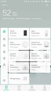

ppage Opublikowano 9 Grudnia 2017 Opublikowano 9 Grudnia 2017 Witam, do posiadaczy Xiaomi Socket Zigbee - https://www.gearbest.com/living-appliances/pp_344666.html też jak wchodzicie w Mi Home w gniazdko to kilka sekund wyświetla się "updating" ? Ponadto po kilku kliknięciach wł / wył / wł / wył często wyskakuje kominikat w stylu "ops problem with conect" czy coś w tym stylu? Też u was coś takiego występuje?
Dziadunia Opublikowano 10 Grudnia 2017 Opublikowano 10 Grudnia 2017 (edytowane) 16 godzin temu, ppage napisał: Też u was coś takiego występuje? Updating występuje,ale drugiego komunikatu ani razu nie było u mnie. Edytowane 10 Grudnia 2017 przez mrosi Edytujemy cytowaną zawartość!!!

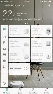

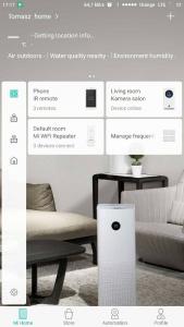

mihauu Opublikowano 12 Grudnia 2017 Opublikowano 12 Grudnia 2017 (edytowane) U mnie coraz częściej dzieją się takie cuda. Wszystko do tej pory działało, ale teraz wszystkie urządzenia są offline. Dlaczego? Edytowane 12 Grudnia 2017 przez mihauu

ppage Opublikowano 12 Grudnia 2017 Opublikowano 12 Grudnia 2017 (edytowane) 5 godzin temu, mihauu napisał: U mnie coraz częściej dzieją się takie cuda. Wszystko do tej pory działało, ale teraz wszystkie urządzenia są offline. Dlaczego? spróbuj zresetować gatwaya może? może ma problem z routerem? albo router się buntuje Edytowane 12 Grudnia 2017 przez mrosi Po co przewalasz cały cytowany post, łącznie z obrazkiem...?
mihauu Opublikowano 12 Grudnia 2017 Opublikowano 12 Grudnia 2017 Zresetowałem gateway i teraz nie mogę go dodać. Przechodzę przez całą konfigurację, żółte światło mruga, podaję hasło do swojej sieci, łączę się z siecią gateway i następuje postęp od 0 do 100%. Przy tym gateway gada coś po chińsku. Na końcu jest komunikat „communication error” i tak w kółko. Pomóżcie.
Dziadunia Opublikowano 12 Grudnia 2017 Opublikowano 12 Grudnia 2017 (edytowane) 10 godzin temu, mihauu napisał: U mnie coraz częściej dzieją się takie cuda. Wszystko do tej pory działało, ale teraz wszystkie urządzenia są offline. Dlaczego? To coś chyba z aplikacją bo u mnie też przycisk dzwonkowy był offline,już miałem go rozebrać ale powciskałem go parę razy i przywrócił się do życia. Edytowane 12 Grudnia 2017 przez mrosi Po co przewalasz cały cytowany post, łącznie z obrazkiem...?
mihauu Opublikowano 12 Grudnia 2017 Opublikowano 12 Grudnia 2017 7 godzin temu, mihauu napisał: Zresetowałem gateway i teraz nie mogę go dodać. Przechodzę przez całą konfigurację, żółte światło mruga, podaję hasło do swojej sieci, łączę się z siecią gateway i następuje postęp od 0 do 100%. Przy tym gateway gada coś po chińsku. Na końcu jest komunikat „communication error” i tak w kółko. Pomóżcie Rozwiązałem problem. 1
ppage Opublikowano 12 Grudnia 2017 Opublikowano 12 Grudnia 2017 55 minut temu, mihauu napisał: Rozwiązałem problem. super, co zrobiłes?
mihauu Opublikowano 13 Grudnia 2017 Opublikowano 13 Grudnia 2017 7 godzin temu, ppage napisał: super, co zrobiłes? Podłączyłem do innego routera i później wróciłem do starego routera.

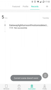

mulat Opublikowano 13 Grudnia 2017 Opublikowano 13 Grudnia 2017 Mam problem z czujnikiem ruchu. Po zmianie sieci WiFi w gateway, czujnik wygenerował scenę w które włącza i wyłącza światło w gateway. Nie mam żadnego wpływu na tę scenę. nie widać jej do edycji (była tylko w logu). Usunąłem mi konto, myślałem że to pomoże. Restartowałem czujnik, gateway. Teraz na innym koncie, czujnik dalej włącza światło a w logach nic nie ma. Pisałem do Global support, oficjalnie tego nie sprzedają więc nie pomogą. Napisałem też feedback z aplikacji ale na razie cisza. Miał ktoś podobny problem? Czujnik jest bezużyteczny z takim błędem.
