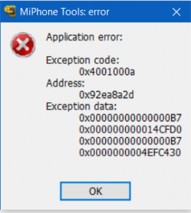

chmurek Opublikowano 29 Sierpnia 2017 Opublikowano 29 Sierpnia 2017 Telefon jest w stanie fastboot, zmieniłem teraz tylko kabelek i zaczął komputer go widzieć, ale w MiFlash wyskakuje error..: Nowy obraz mapy bitowej.bmp
Kacper Skrzypek Opublikowano 29 Sierpnia 2017 Opublikowano 29 Sierpnia 2017 (edytowane) Bo musisz wprowadzić ścieżkę do katalogu w którym masz pliki bat i sh. Wtedy ci pójdzie. I ścieżka bez spacji, wypakuj bezpośrednio na c! Edytowane 29 Sierpnia 2017 przez Orjon
chmurek Opublikowano 29 Sierpnia 2017 Opublikowano 29 Sierpnia 2017 1 godzinę temu, Orjon napisał: Bo musisz wprowadzić ścieżkę do katalogu w którym masz pliki bat i sh. Wtedy ci pójdzie. I ścieżka bez spacji, wypakuj bezpośrednio na c! Teraz jest coś takiego i już wymiękam, może cały czas popełniam jeden ten i sam błąd, więc proszę byście napisali co tym razem może być nie tak? Nowy obraz mapy bitowej (2).bmp

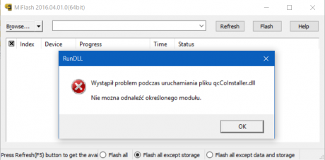

Dominic Opublikowano 8 Września 2017 Opublikowano 8 Września 2017 (edytowane) Witam Przy próbie aktualizacji Redmi 3 Pro do MIUI9 okazało się że gdzieś mi zniknęło TWRP. Najpierw próbowałem wgrać aktualizację przez ustawienia "zainstaluj aktualizacje z zip", ale telefon tylko się restartował. Potem próbowałem wejść w recovery przez to menu z żółtymi przyciskami i też nic. Próbowałem też przez falshify zainstalować TWRP. Niby poszło ale też nie wchodzi. No to sprawdziłem w fastboot i okazuje się że telefon ma też zablokowany bootloader. Próbowałem odblokować tak jak wcześniej przez mi unlock, ale się wysypuje przy 50% z błędem "couldn't unlock". No to wykonuję kopie i mam zamiar zrobić wszystko tak jak po zakupie, czyli china dev przez miflash i na nim próbować odblokować, ale mam problem przy instalacji miflasha. Błąd pojawia się od razu, a jak dam "uruchom jak administrator" to mogę wybrać lokalizacje instalacji i jak dam next to znowu ten sam błąd. Co mogę w tej sytuacji zrobić? Nie zależy mi koniecznie na szybkiej aktualizacji do MIUI9 ale kiedyś na pewno mi się TWRP przyda. Błąd przy instalacji: Jednak okazuje się że w tym czasie zdążył się częściowo zainstalować, ale nie całkiem poprawnie bo brakuje jakiegoś .dll Póki co przepraszam za zamieszanie, bo pobrałem inną wersje MiFlash i się zainstalowała normalnie, ale jeszcze nie zrobiłem kopii wszystkiego, więc sprawdzę to później. Edytowane 8 Września 2017 przez Dominic

SLiM Opublikowano 8 Września 2017 Opublikowano 8 Września 2017 @Dominic instalując miflash uruchom instalator jako administrator. Już u kogoś widziałem taki błąd, coś miał w systemie namieszane, sprawdził na innym PC i poszło od pierwszego razu. 1
Dominic Opublikowano 8 Września 2017 Opublikowano 8 Września 2017 (edytowane) Próbowałem właśnie jako administrator i wtedy po oknie z wyborem lokalizacji instalacji znowu wyświetla się ten sam błąd. Ale nowsza wersja poszła normalnie, potem spróbuje sflashować. Nowszy miflash nie wykrywał telefonu, ale poszło przez miflash 2015.10.28 Edytowane 8 Września 2017 przez Dominic
