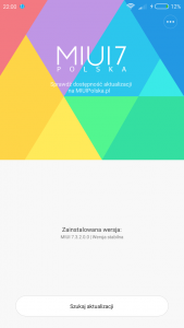

bob311 Posted August 2, 2016 Share Posted August 2, 2016 Witam! To mój pierwszy post. Przepraszam, że taki długi. Proszę o wyrozumiałość.. Niedawno zakupiłem Redmi 3 Pro. Mam z nim mały problem związany z softem. Wersja załączona w screenach. Otóż co jakiś czas, raz na kilkanaście godzin, góra jeden dzień, muszę mu wgrywać aplikację ''Usługi Google Play" pobraną z internetu, ponieważ chcąc skorzystać z jakiejkolwiek aplikacji googlowskich wywala błąd, że konto google wymaga autoryzacji (próbowałem wielu wersji, innych sposobów, ale tylko ten "działa", przynajmniej chwilę). Mam też czasem problem z połączeniem z internetem przez dane pakietowe, też reinstal albo reset telefonu pomaga. Nie ukrywam, że stwarza to czasem duże problemy. I otóż moim pytaniem jest czy muszę wgrywać cały soft od nowa, TWRP.. itd.. itp... czy wystarczy opcja "zainstaluj aktualizację z pliku .zip" w ustawieniach? I jaka wersja by była dla tego tel najlepsza? Proszę też o zalinkowanie odpowiedniego tutoriala bo różnią się chyba pomiędzy modelami Xiaomi. Obecnie pobrałem "xiaomi.eu_multi_HM3_6.7.21_v8-5.1.zip" oraz prośba o odblokowanie bootloadera została już zaakceptowana jakby co. Z góry dziękuję za odpowiedzi. Link to comment Share on other sites More sharing options...

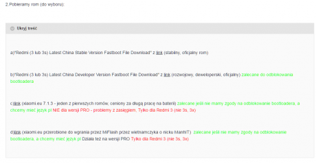

bob311 Posted August 2, 2016 Author Share Posted August 2, 2016 (edited) która wersja będzie najlepsza. a) czy d) ? Chyba, że są jeszcze inne opcje..? Edited August 2, 2016 by bob311 dopisek Link to comment Share on other sites More sharing options...
jarekm95 Posted August 2, 2016 Share Posted August 2, 2016 Zależy do czego. Jeszcze inne opcje to global, którego jeszcze nie ma w poradniku. Ale jest link na ostatnich stronach dyskusji. Link to comment Share on other sites More sharing options...
bob311 Posted August 3, 2016 Author Share Posted August 3, 2016 Do czego mi potrzebne to już chyba opisałem w pierwszym poście, dzięki temu chyba mam odblokować bootloader, czy się mylę? Link to comment Share on other sites More sharing options...
FromWP Posted August 3, 2016 Share Posted August 3, 2016 54 minuty temu, bob311 napisał: Do czego mi potrzebne to już chyba opisałem w pierwszym poście, dzięki temu chyba mam odblokować bootloader, czy się mylę? Napisałeś że chcesz zmienić rom i chciałbyś najlepszą wersję, ale to trudno tak kategorycznie stwierdzić która wersja jest najlepsza. Tak czy inaczej musisz sam zdecydować czy chcesz odblokowywać bl. Jak tak to wersja b (zalecana przy odblokowaniu bl), lub nowy global do którego link już masz w poradniku i postach. Jak nie chcesz odblokowywać to a, lub b, lub nowy global, link w poradniku i postach. I tak na początku musisz skorzystać z naszego poradnika i instalacji romu MiFlashem na zablokowany bl. Link to comment Share on other sites More sharing options...
bob311 Posted August 3, 2016 Author Share Posted August 3, 2016 No tak, z wpisu 2 wynika, że aby odblokować bootloader muszę wgrać oficjalny Rom, któryś z tych czterech ze screena, docelowy ma być ten który podałem w początkowym poście, ale teraz piszesz, że nie trzeba odblokować bootloadera? To bez tego da się bez problemów wgrać ten Rom (docelowy) ? Ja już się pogubiłem. Link to comment Share on other sites More sharing options...
jarekm95 Posted August 3, 2016 Share Posted August 3, 2016 Wejdź w kompedium i zobacz - dodałem tam jeszcze jeden podpunkt z romem global - to o niem pisze @FromWP. A jeśli chcesz odblokować bootloader (i wgrać xiaomi.eu który wskazałeś w pierwszym poście) to obojętnie - china dev, china stable, global - na wszystkich powinieneś móc odblokować. Link to comment Share on other sites More sharing options...
FromWP Posted August 3, 2016 Share Posted August 3, 2016 1 godzinę temu, bob311 napisał: To bez tego da się bez problemów wgrać ten Rom (docelowy) ? Ja już się pogubiłem. Bez odblokowania bl da się wgrać wszystkie z tego poradnika. Ten wybrany przez ciebie docelowy wymaga odblokowania, a odblokować będziesz mógł tylko na oficjalnych chińskich (są trzy takie: china stable, china dev i china global. Masz na zielono napisane który jest zalecany czyli china dev (ale na stable i global też to powinno się udać). Od kilku dni sytuacja się zmieniła bo Chińczycy wydali ten rom global który jest wielojęzyczny i ma pl. Jest pozbawiony chińskich usług, ma wszystkie usługi googla i będzie się aktualizował automatycznie przez OTA.. Dodatkowo można go wgrać na zablokowany bl i na nim odblokować bl, żeby potem móc wgrywać romy xiaomi.eu lub inne custom romy. Może to wyjaśnienie pomoże ci się odnaleźć. Link to comment Share on other sites More sharing options...
bob311 Posted August 3, 2016 Author Share Posted August 3, 2016 (edited) Generalnie to chciałbym się tylko pozbyć tego problemu z google play. Jeśli ta wersja China Global zawiera język polski i nie będzie problemu z aplikacjami googla to może on wystarczy. A czym się róznią wersje z xiaomi.eu albo miuipolska (skąd pobrałem tamtą wersję z pierwszego posta)? EDIT: China Global o której wspomniałeś to ta?: I czy nie będzie z nią problemów na wersji PRO? Edited August 3, 2016 by bob311 Link to comment Share on other sites More sharing options...
FromWP Posted August 3, 2016 Share Posted August 3, 2016 15 minut temu, bob311 napisał: China Global o której wspomniałeś to ta?: I czy nie będzie z nią problemów na wersji PRO? Tak, Nie będzie, akurat usług googla to on ma w sobie więcej od romów xiaomi.eu. Od pewnego czasu xiaomi.eu i miuipolska tworzą romy wspólnie. Możesz je pobierać z jednej i drugiej strony. Czym się różnią od chińskiego globala to znajdziesz na przytoczonych stronach, lub tym forum. Link to comment Share on other sites More sharing options...

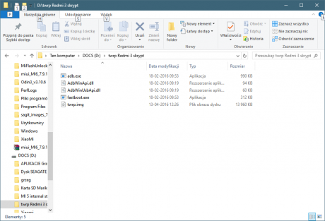

Vergiliusz Posted February 19, 2017 Share Posted February 19, 2017 To zrób to przez MiFlash i będzie najmniej problemów. Chyba że chcesz mieć MIUI Polska to poszukam Ci skryptu jaki przygotował jeden z kolegów. Skrypt ten ułatwia wgranie TWRP jak już będziesz miał odblokowany bootloader. Link to comment Share on other sites More sharing options...
