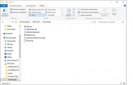

tomasznowak Opublikowano 22 Września 2016 Udostępnij Opublikowano 22 Września 2016 Witam. Mam problem z wgraniem TWRP. Próbowałem wczoraj ze dwie godziny je wgrać i za każdym razem wyskakuje jakiś błąd lub dostaje komunikat, że TWRP się wgrywa, ale nic takiego się nie dzieje. Czytałem całą instrukcje na pierwszej stronie i robiłem wszystko według niej i kicha. Próbowałem też wgrać różne wersje TWRP, różne inne metody zastosować i również nie wgrywa się. Mam rom global dev, odblokowany bootloader. Możecie mi pomóc, co robię źle? Wysłane z Redmi 3 pro Odnośnik do komentarza Udostępnij na innych stronach Więcej opcji udostępniania...
grzegorz.lki Opublikowano 22 Września 2016 Udostępnij Opublikowano 22 Września 2016 Witam. Mam problem z wgraniem TWRP. Próbowałem wczoraj ze dwie godziny je wgrać i za każdym razem wyskakuje jakiś błąd lub dostaje komunikat, że TWRP się wgrywa, ale nic takiego się nie dzieje. Czytałem całą instrukcje na pierwszej stronie i robiłem wszystko według niej i kicha. Próbowałem też wgrać różne wersje TWRP, różne inne metody zastosować i również nie wgrywa się. Mam rom global dev, odblokowany bootloader. Możecie mi pomóc, co robię źle? Wysłane z Redmi 3 pro A w opcjach programistycznych zaznaczyłeś te opcje ==== Wysłane z Redmi 3 by TapaTalk Odnośnik do komentarza Udostępnij na innych stronach Więcej opcji udostępniania...
grzegorz.lki Opublikowano 22 Września 2016 Udostępnij Opublikowano 22 Września 2016 ale może koledze pomoże. Ja jak zaznaczę fastboot po wgraniu global dev, który blokuje BL od razu mi wtedy weryfikuje że urządzenie jest unlock ==== Wysłane z Redmi 3 by TapaTalk Odnośnik do komentarza Udostępnij na innych stronach Więcej opcji udostępniania...
tomasznowak Opublikowano 22 Września 2016 Udostępnij Opublikowano 22 Września 2016 Właśnie na china dev nie miałem problemów z wgraniem TWRP i nic oprócz debugowania w opcjach programistycznych nie włączałem . Dałbyś jakieś namiary, jeśli możesz, na tę wersję TWRP do globala? Będę bardzo wdzięczny Wysłane z Redmi 3 pro Odnośnik do komentarza Udostępnij na innych stronach Więcej opcji udostępniania...
grzegorz.lki Opublikowano 22 Września 2016 Udostępnij Opublikowano 22 Września 2016 Właśnie na china dev nie miałem problemów z wgraniem TWRP i nic oprócz debugowania w opcjach programistycznych nie włączałem . Dałbyś jakieś namiary, jeśli możesz, na tę wersję TWRP do globala? Będę bardzo wdzięczny Wysłane z Redmi 3 pro Ja używam tego https://dl.twrp.me/ido/ i zawsze się wygrywa ==== Wysłane z Redmi 3 by TapaTalk Odnośnik do komentarza Udostępnij na innych stronach Więcej opcji udostępniania...
FromWP Opublikowano 22 Września 2016 Udostępnij Opublikowano 22 Września 2016 Żeby twrp współpracowało w miarę poprawnie z globalem to trzeba zmodyfikować plik img romu i jest z tym trochę zabawy. Wgrać powinno się normalnie tylko potem przy reboocie do systemu wisi na Mi. Po wgraniu trzeba od razu zainstalować rom eu, albo zmodyfikowanego globala. Odnośnik do komentarza Udostępnij na innych stronach Więcej opcji udostępniania...
tomasznowak Opublikowano 22 Września 2016 Udostępnij Opublikowano 22 Września 2016 Tak chce zrobić, wgrać od razu wersję Eu. Próbowałem tę wersję wgrać co kolega wyżej podał, ale też się nie wgrywa. Będę próbował dalej kombinować. Wysłane z Redmi 3 pro Odnośnik do komentarza Udostępnij na innych stronach Więcej opcji udostępniania...
grzegorz.lki Opublikowano 22 Września 2016 Udostępnij Opublikowano 22 Września 2016 45 minut temu, tomasznowak napisał: Tak chce zrobić, wgrać od razu wersję Eu. Próbowałem tę wersję wgrać co kolega wyżej podał, ale też się nie wgrywa. Będę próbował dalej kombinować. Wysłane z Redmi 3 pro jeśli chodzi o TWRP mam osobny folder z takimi plikami i to twrp.img, tylko pomin plik "polecenia fastboot twrp.txt" (zapisałem sobie polecenia żeby tylko kopiować) podłączam telefon w trybie fastboot do kompa, otwieram ten folder, wciskam SHIFT + prawy przycisk myszy, wybieram "otwórz okno polecenia tutaj" i w tym oknie wpisuję te trzy komendy każdą zatwierdzając ENTER fastboot.exe devices fastboot.exe flash recovery twrp.img fastboot.exe boot twrp.img i telefon zawsze uruchamia się w twrp, gdzie suwakiem zatwierdzam modyfikowanie partycji, aby nie zniknęło po ponownym uruchomieniu telefonu Odnośnik do komentarza Udostępnij na innych stronach Więcej opcji udostępniania...
tomasznowak Opublikowano 23 Września 2016 Udostępnij Opublikowano 23 Września 2016 (edytowane) U mnie jest ten problem, że w ogóle TWRP nie flashuje się. Telefon jest prawidłowo wykryty, komendy wpisuję również prawidłowo i nic. Już rozwiązałem problem wgrywając china dev a na ten rom Twrp się od razu wgrało. Widocznie coś z tą wersją globala z poprzedniego tygodnia jest nie tak, bo na wcześniejszych wersjach nie miałem takiego problemu. Dzieki Wam za wskazówki i pomoc, Edytowane 23 Września 2016 przez tomasznowak Odnośnik do komentarza Udostępnij na innych stronach Więcej opcji udostępniania...
