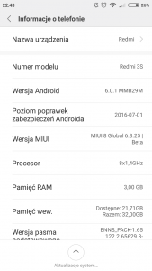

kg343 Posted September 7, 2016 Share Posted September 7, 2016 Mam taką wersję jak na załączniku. Nowszej OTA nie chce pobrać. Odblokowany BL. Czasowy twrp nie działa, tzn nie restartuje telefonu. Żadnego błędu nie wyświetla. Jak wgrać roota, bez wgrywania twrp na stałe? Chciałbym mieć szansę na akutalizacje OTA Ps. Czemu jak klikam sprawdź aktualizacje to nic nie ma, a jak wybieram z menu "pobierz aktualizację" to zaczyna jakąś ściągać (tylko że po zainstalowaniu dalej jest ta sama wersja)? Link to comment Share on other sites More sharing options...
kg343 Posted September 8, 2016 Share Posted September 8, 2016 9 minut temu, cincin27 napisał: Przeczytałeś pierwszy post? Wydaje mi się, że nie a w nim znajduje się odpowiedź na Twoje pytanie. Mówisz o tym? Cytat Jak w miarę prosty sposób zainstalować roota na oryginalnym chińskim romie np globalu, bez instalowania na stałe TWRP czyli nie pozbawiając się aktualizacji przez OTA. Oczywiście telefon musi mieć odblokowany BL. Jeżeli wgranie globala zablokowało BL, to trzeba go ponownie odblokować! Pobieramy paczkę https://drive.google.com/open?id=0B23jWdGGqaCuX2h5MHZYZjMwTUU i instalator zip supersu stąd: https://drive.google.com/open?id=0B23jWdGGqaCuRjUxZVdSWEVsUXc Wgrywamy plik UPDATE-SuperSU-v2.76.zip do pamięci telefonu. W telefonie w opcjach programistycznych zaznaczamy debugowanie usb. Rozpakowujemy Instalacja_temporary_recovery.zip uruchamiamy plik bat, podłączamy telefon uruchomiony w trybie fastboot. Klikamy według instrukcji kilka razy i po wszystkim telefon powinien się uruchomić w twrp. Potem od razu w twrp klikamy w install i wskazujemy wcześniej wgrany UPDATE-SuperSU-v2.76.zip . Przesuwamy suwak w prawo, i się instaluje. Po zakończeniu procesu klikamy reboot i telefon powinien się normalnie uruchomić z zainstalowanym rootem, z oryginalnym mirecovery nie zamienionym przez twrp. Przecież napisałem Cytat Czasowy twrp nie działa, tzn nie restartuje telefonu. Żadnego błędu nie wyświetla. Link to comment Share on other sites More sharing options...
kg343 Posted September 8, 2016 Share Posted September 8, 2016 6 godzin temu, cincin27 napisał: Innego sposobu na roota na globalu nie ma. Bootloader odblokowany? przecież napisałem że tak. Link to comment Share on other sites More sharing options...

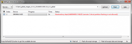

LuiG1 Posted September 10, 2016 Share Posted September 10, 2016 (edited) Witam wszystkich (1 post na forum) Mój problem: kupiłem xiaomi redmi 3s ze strony xiaomi/com/pl i teoretycznie ma on wgrane miui 8 global 6.9.1 I Beta (tak mówią informacje o telefonie), bootloader zablokowany (sprawdzone w adb) i chciałem w grać miflashem rom global dev ale za chińskiego boga nie mogę wejść w tryb download mode... Nie działają żadne skrypty, komendy ręcznie wpisane w adb, oraz kombinacja klawiszy ani wybór z menu (tego gdzie do wyboru jest download, recovery itd.) po wybraniu opcji download mode widzę tylko na środku logo mi i włącza się android, natomiast fastboot włącza się normalnie ale gdy próbuję użyć mi flasha gdy telefon jest w trybie fastboot otrzymuję komunikat jak na zdjęciu. Domyślam się że komunikat wynika z tego że rom da się wgrać tylko w download mode z racji zablokowanego bootloadera tylko że w owe download mode nie da się wejść. Jakieś pomysły ? Edited September 11, 2016 by LuiG1 Link to comment Share on other sites More sharing options...
FromWP Posted September 10, 2016 Share Posted September 10, 2016 (edited) Miflashem to żadnego romu eu nie wgrasz, bo takiego dla twojego telefonu nie ma. Wszystkie romy eu są recovery czyli wgrasz dopiero jak odblokujesz bl i zainstalujesz twrp. Na to co masz możesz wgrać co najwyzej nowszego globala 6.9.8 przez updater. Co do trybu download to oprócz skryptu (lub komendy) i wejścia przez to chińskie menu innego sposobu raczej nie ma. Jeszcze ewentualnie kombinacja klawiszy, czyli przy wyłączonym telefonie trzymając vol+ i vol- podpinasz do usb. Edited September 10, 2016 by FromWP Link to comment Share on other sites More sharing options...

LuiG1 Posted September 11, 2016 Share Posted September 11, 2016 Dnia 10.09.2016 o 06:26, FromWP napisał: Miflashem to żadnego romu eu nie wgrasz, bo takiego dla twojego telefonu nie ma. Wszystkie romy eu są recovery czyli wgrasz dopiero jak odblokujesz bl i zainstalujesz twrp. Na to co masz możesz wgrać co najwyzej nowszego globala 6.9.8 przez updater. Co do trybu download to oprócz skryptu (lub komendy) i wejścia przez to chińskie menu innego sposobu raczej nie ma. Jeszcze ewentualnie kombinacja klawiszy, czyli przy wyłączonym telefonie trzymając vol+ i vol- podpinasz do usb. sorry źle napisałem mi flashem próbowałem wgrać rom global dev aby odblokować bootloader na nim ale nie mogę wejść w download mode aby wgrać deva i ani kombinacja klawiszy nie działa ani komendy adb mogę wejść jedynie do fastboota Link to comment Share on other sites More sharing options...
FromWP Posted September 11, 2016 Share Posted September 11, 2016 40 minut temu, LuiG1 napisał: sorry źle napisałem mi flashem próbowałem wgrać rom global dev aby odblokować bootloader na nim ale nie mogę wejść w download mode aby wgrać deva i ani kombinacja klawiszy nie działa ani komendy adb mogę wejść jedynie do fastboota To może to ci pomoże. Co prawda to to samo co w naszym poradniku, ale inny opis tego samego może być pomocny: http://en.miui.com/thread-277276-1-1.html Link to comment Share on other sites More sharing options...
LuiG1 Posted September 11, 2016 Share Posted September 11, 2016 ten opis także znalazłem i nadal jedyne co udało mi się uzyskać to logo mi a potem start androida. Link to comment Share on other sites More sharing options...
marcin13135 Posted September 12, 2016 Share Posted September 12, 2016 (edited) 16 godzin temu, LuiG1 napisał: sorry źle napisałem mi flashem próbowałem wgrać rom global dev aby odblokować bootloader na nim ale nie mogę wejść w download mode aby wgrać deva i ani kombinacja klawiszy nie działa ani komendy adb mogę wejść jedynie do fastboota Jak jesteś w trybie fastboot to skorzystaj z tego skryptu. Podłącz telefon do komputera i włącz skrypt. https://drive.google.com/file/d/0B2nl3rTqSisEV0VyNm5UMWs2SEk/view Też miałem bootlopa. Udało mi się uruchomić tryb fastboot i potem dzięki temu skryptowi wszedłem do trybu download i zainstalowałem rom miflashem. Edited September 12, 2016 by marcin13135 Link to comment Share on other sites More sharing options...
LuiG1 Posted September 12, 2016 Share Posted September 12, 2016 tak próbowałem skryptu jak i ręcznego wpisania komend niestety download mode nie uruchomił się ale problem został wczoraj w nocy rozwiązany. Dostałem kod do odblokowania bootloadera i spróbowałem odblokować go na zwykłym globalu (bez dev) i udało się, potem tylko twrp i śmiga xiaomi eu W każdym razie dziękuję wszystkim którzy udzielili się w mojej sprawie. 1 Link to comment Share on other sites More sharing options...

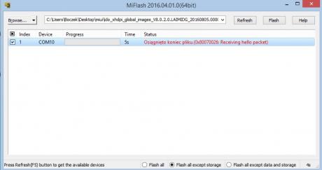

Pulo13 Posted September 17, 2016 Share Posted September 17, 2016 (edited) Dalej nic. Problem nie rozwiązany mimo, że zastosowałem się do waszych wskazówek. Missed hello packed, i potem jest ten błąd :/ Edited September 17, 2016 by Pulo13 Link to comment Share on other sites More sharing options...
