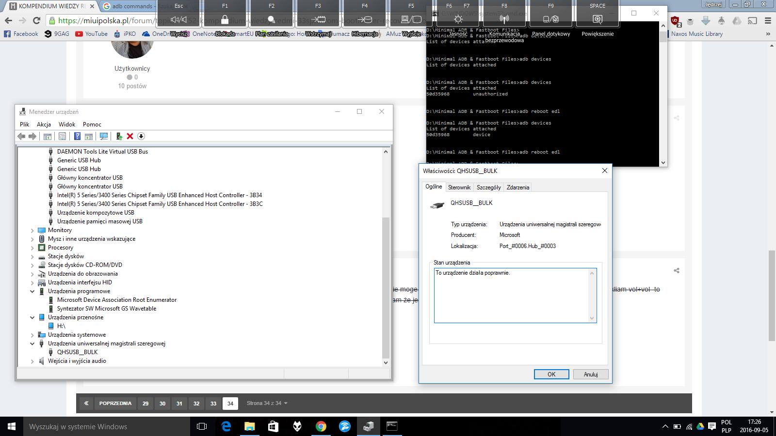

Czarny Avgan Posted September 4, 2016 Share Posted September 4, 2016 (edited) Mam pewien problem ponieważ staram sie wgrać Global Dev ale nie moge włączyć trybu download ... Klikam vol+ i power - nic sie dzieje. kliam vol+vol- to samo... Posiadam Redmi 3, czy ktoś jest w stanie mi pomóc ? Dodam że jestem dość świeży w temacie i nie bardzo wiem co i jak. Nie aktualne już ogarnąłem Edited September 4, 2016 by Czarny Avgan Link to comment Share on other sites More sharing options...
dasJedrzej Posted September 5, 2016 Share Posted September 5, 2016 moi państwo. chciałbym zainstalować global dev celem odblokowania bootloadera, lecz mój telefon nie ma ochoty zobaczyć telefonu w trybie download...zainstalowane ze 4 różne miflashe, mipcsuite, wszystko widzi telefon w trybie normalnym, widzi w fastboot (oczywiście miflash nie chce wgrać softu), a w download mode nic! nie ważne czy wchodzę przez vol+ power czy przez adb i komende do edl, efekt ten sam. sterownik wydaje się działać, a mimo to w miflashu pustki. ratunek! Link to comment Share on other sites More sharing options...
cukru Posted September 5, 2016 Share Posted September 5, 2016 @dasJedrzej Możesz spróbować zainstalować sterowniki zgodnie z częścią tego poradnika http://en.miui.com/thread-254606-1-1.html Link to comment Share on other sites More sharing options...
