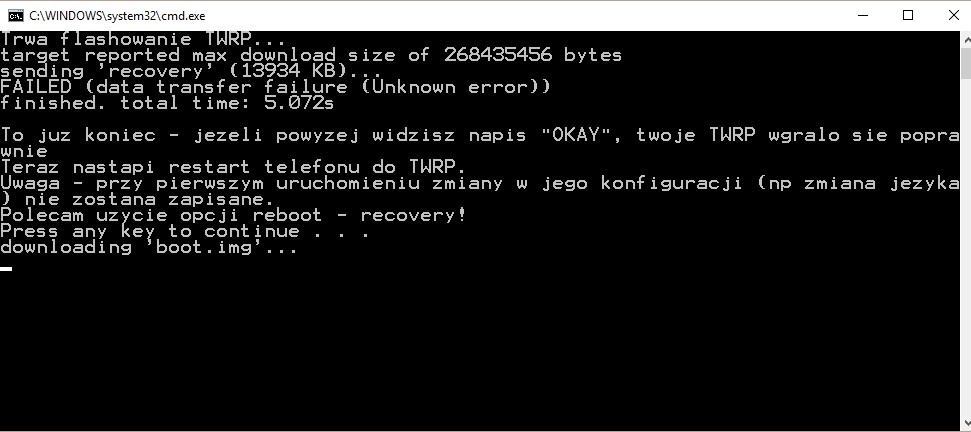

Pedro Posted August 18, 2016 Share Posted August 18, 2016 Mam drobny (chyba) problem. Zacząłem wgrywać TWRP. niestety zamiast OKEY na końcu miałem FAILED data transfer failure. Gdy kliknąłem enter to pojawiło się "downloading boot.img" i nie wiem czy on po prostu podjął drugą próbę instalacji czy coś. Boję się to wyłączyć bo może coś robi, a pobiera to niby już z 10 minut. Mogę to bezpiecznie wyłączyć czy czekać, bo jest ok? Wygląda to tak jak na zdjęciu. Link to comment Share on other sites More sharing options...
Pedro Posted August 18, 2016 Share Posted August 18, 2016 Wyłączyłem konsolę i uruchomiłem falshowanie TWRP ponownie. Na razie trwa. Zobaczymy jak pójdzie tym razem. Ile ono swoją drogą powinno potrwać? Link to comment Share on other sites More sharing options...
Ciacho23 Posted August 18, 2016 Share Posted August 18, 2016 dosłownie chwilę. 1 Link to comment Share on other sites More sharing options...
Pedro Posted August 18, 2016 Share Posted August 18, 2016 Mam Redmi 3. Poradni z tego wątku. Zrobię tak jak Redmi2 napisałeś i dam znać jak poszło. Link to comment Share on other sites More sharing options...
jarekm95 Posted August 18, 2016 Author Share Posted August 18, 2016 Moim zdaniem jak tym nie poszło to i tam nie pójdzie. Jakiś problem z kompem. Jeśli china dev to wgraj przez flashify, jeśli global to najłatwiej będzie na innym PC (nie musi być 64bit). A wykryło ci w ogóle telefon jeden enter wcześniej? Link to comment Share on other sites More sharing options...
Pedro Posted August 18, 2016 Share Posted August 18, 2016 Poszło, TWRP się zainstalował, wyczyścił co miał wyczyścić, teraz tylko ściągam rom. Dzięki za ten link Redmi2 12 minut temu, jarekm95 napisał: A wykryło ci w ogóle telefon jeden enter wcześniej? Wykryło go. Nie wiem co mogło być nie tak, ale przy drugim programie już zadziałało wszystko. Link to comment Share on other sites More sharing options...
Pedro Posted August 19, 2016 Share Posted August 19, 2016 Wszystko się udało. Dzięki za pomoc. Link to comment Share on other sites More sharing options...
