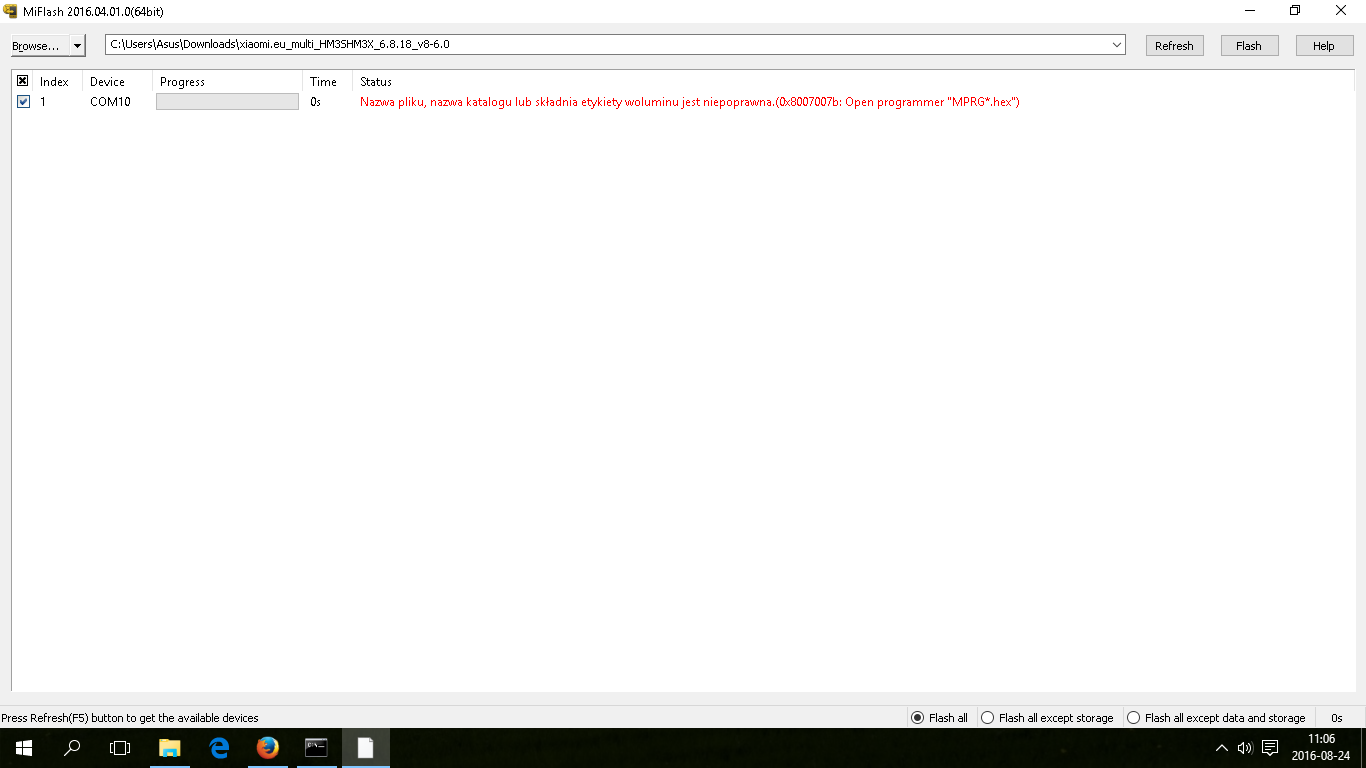

Lineets Posted August 24, 2016 Share Posted August 24, 2016 Witam, mam problem. Mam Redmi 3S i zgodnie z pierwszą stroną tego poradnika zacząłem wgrywać nakładkę xiaomi.eu. Wszystko szło dobrze do czasu flashowania romu w MiFlash, ściągnąłem odpowiedni rom do Xiaomi Redmi 3S, wypakowałem w "pobranych", włączyłem MiFlash, znalazłem plik, zaznaczyłem "flash all", znalazłem moje urządzenie w trybie download i kliknąłem "flash", niestety po krótkim braku odpowiedzi flashowanie zatrzymało się na 0 sekundach i wyskoczył mi komunikat pod tytułem, że "nazwa pliku, katalogu, lub składnia etykiety woluminu jest niepoprawna". Nie wiem co mam robić, i nie wiem gdzie szukać błędy, proszę o jakieś sugestie co musiałem pominąć. Link to comment Share on other sites More sharing options...
Lineets Posted August 24, 2016 Share Posted August 24, 2016 Okok, widzę właśnie jak mało jestem ogarnięty w tych sprawach, idę czytać poradniki, ale i tak dzięki za uświadomienie. Link to comment Share on other sites More sharing options...
Lineets Posted August 24, 2016 Share Posted August 24, 2016 (edited) Teraz mam już naprawdę, wielki problem, bo nie mam pojęcia, jak wyjść z trybu "download" na moim telefonie, bo nie reaguje on na żadne przyciski, którymi wcześniej włączałem menu serwisowe. Proszę o pomoc! Edited August 24, 2016 by Lineets Link to comment Share on other sites More sharing options...
Lineets Posted August 24, 2016 Share Posted August 24, 2016 Nawet nie zacząłem flashować, trzymałem dość długo aż w końcu zawibrował. Wcześniej po prostu próbowałem krócej i myślałem, że mi już telefon zawisł w trybie download na amen. Ale super, dziękuję. Teraz już wiem, że muszę jeszcze dużo poczytać, zanim wezmę się do pracy. Dzięki! Link to comment Share on other sites More sharing options...
