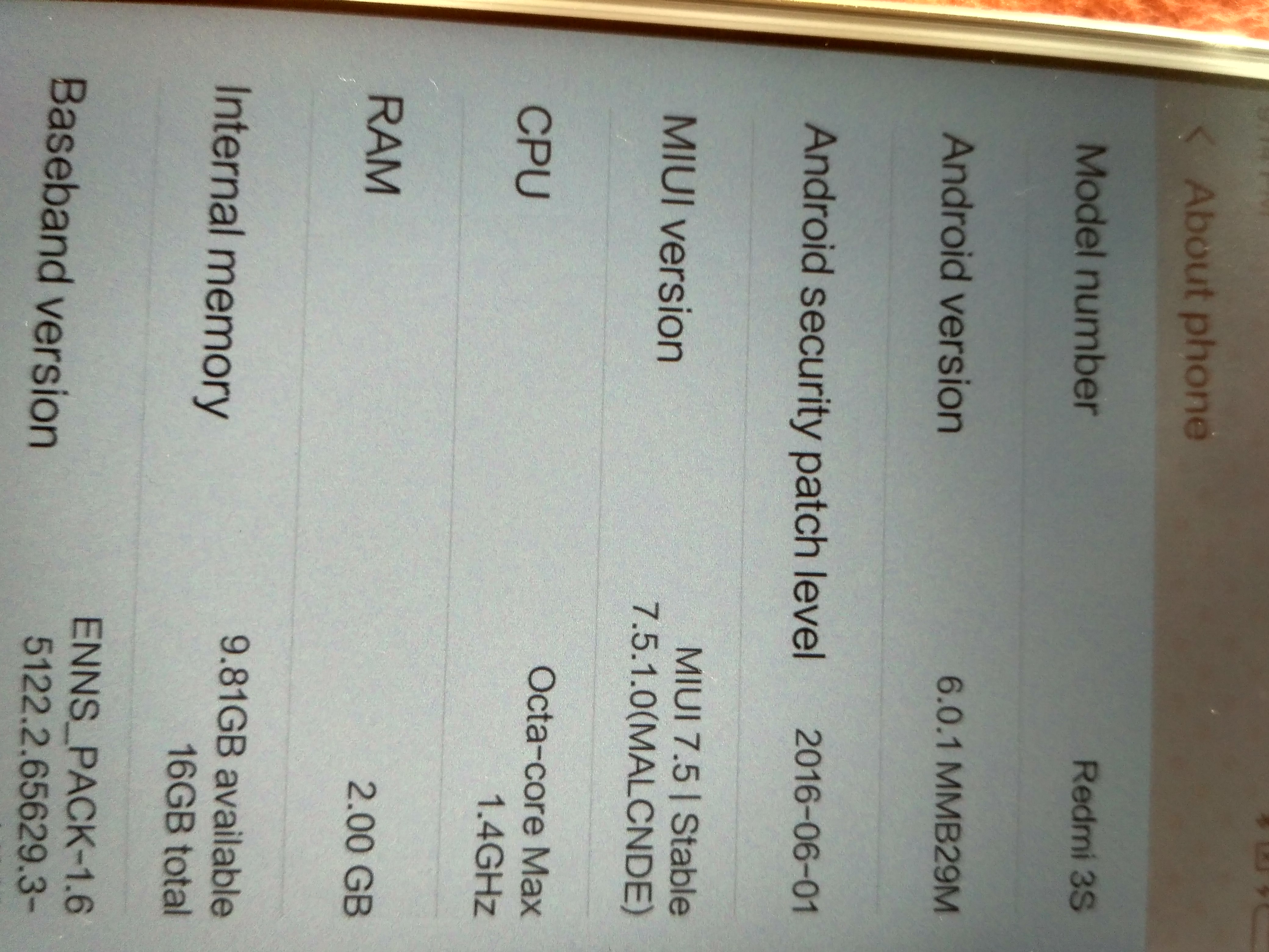

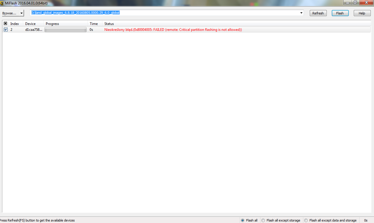

TheTommyK Posted September 2, 2016 Share Posted September 2, 2016 Witam, Dostałem świeżego Redmi 3s, zainstalowanym takim romem: próbuje wgrać oficjalny rom Global Dev zgodnie z poradnikiem i po kilkudziesięciu sekundach wywala mi taki błąd: Możecie coś podpowiedzieć? Dodam, że przy swoim Redmi 3 wszystko poszło bez najmniejszego problemu. A teraz na dodatek nie mogę wejść w tryb download. Po wciśnięciu w menu serwisowym trybu download telefon restartuje się. Link to comment Share on other sites More sharing options...
bergmen Posted September 2, 2016 Share Posted September 2, 2016 Masz zainstalowany global. Wysłane z mojego Redmi 3S przy użyciu Tapatalka Link to comment Share on other sites More sharing options...
TheTommyK Posted September 2, 2016 Share Posted September 2, 2016 nie jestem doświadczonym użytkownikiem, więc może podpowiesz jak to sprwdzić Link to comment Share on other sites More sharing options...
FromWP Posted September 2, 2016 Share Posted September 2, 2016 50 minut temu, marcin13135 napisał: I niestety nie znalazło aktualizacji. A dzisiaj wyszła nowa wersja 6.9.1. Co z tym teraz zrobić? TWRP zostało, supersu zainstalowany. Najlepiej ściągnąć rom fastboot i miflashem z zachowaniem danych. Przywróci ci Mirecovery i potem będzie ota. Link to comment Share on other sites More sharing options...

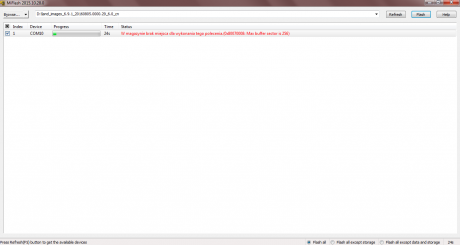

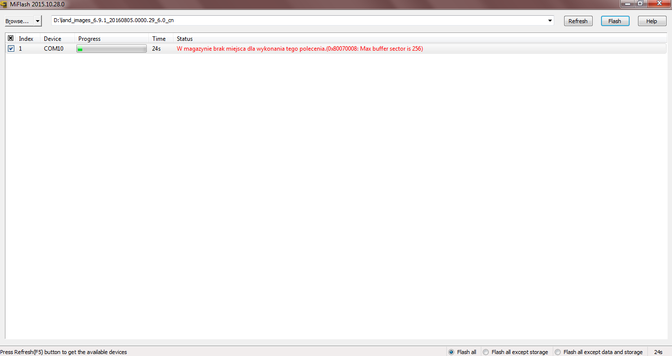

TheTommyK Posted September 2, 2016 Share Posted September 2, 2016 (edited) tak mam 64bit no i oczywiście miflash z 2016 dopiero co zainstalowany. Próbuje teraz na innym kompie ale pojawił się problem w samym telefonie bo nie moge wejść w menu download. telefon się restartuje. Edited September 2, 2016 by TheTommyK Link to comment Share on other sites More sharing options...

TheTommyK Posted September 2, 2016 Share Posted September 2, 2016 Nie tylko tak jak napisane w poradniku: power + volume+ i w menu serwisowym wciskam download i tu nastepuje restart telefonu (dodam ze wczoraj wszystko działało) Podpowiesz jaka kombinacją klawiszy to uruchomić albo jak tą komendą adb? Link to comment Share on other sites More sharing options...

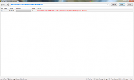

Lajku Posted September 2, 2016 Share Posted September 2, 2016 Mam problem, odblokowałem boot loader po czym zainstalowałem TWRP i tu zaczął się problem.. Chciałem wejść jeszcze do systemu, żeby wrzucić rom z xiaomi.eu lecz się nie da, gdyż system się nie uruchamia, udało mi się wejść przez fastboot do Download Mode. Ponadto MiFlash pokazuje owy problem https://scr.hu/w9DdyN Link to comment Share on other sites More sharing options...
FromWP Posted September 2, 2016 Share Posted September 2, 2016 14 minut temu, Lajku napisał: https://scr.hu/w9DdyN Nie wiadomo co ci pokazuje bo link nie działa. Miflashem musisz wgrać od nowa rom, może być w trybie fastboot lub download ( bo bl masz odblokowany). Albo jak jesteś w fastboot to jeszcze raz twrp. Tylko musisz instalować rom zaraz po wgraniu twrp nie przechodzić do systemu. 1 Link to comment Share on other sites More sharing options...
