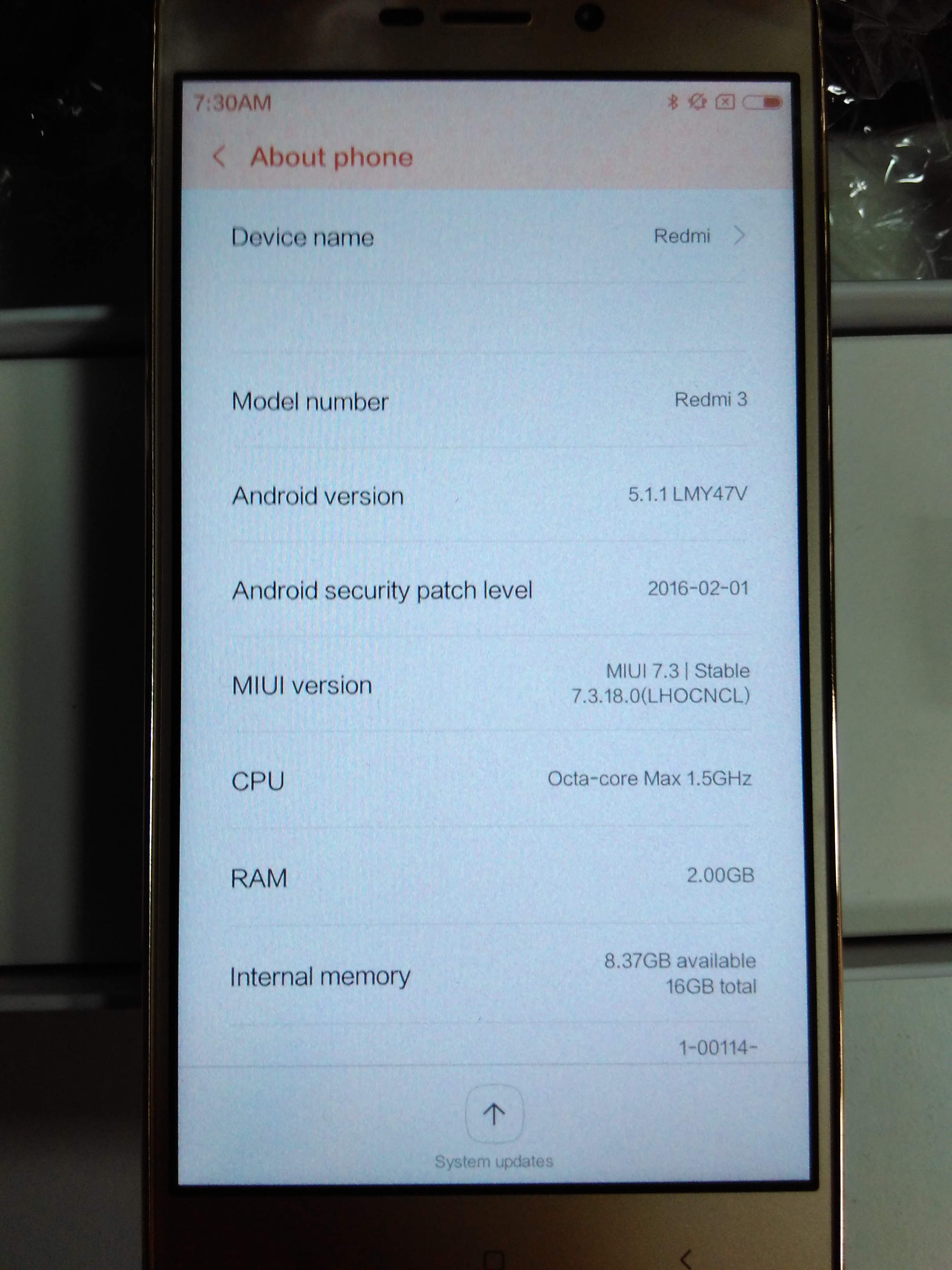

Zapodajnik Posted August 9, 2016 Share Posted August 9, 2016 Czy ktoś może mi pomóc? Przeczytałem całe kompendium, próbuje odblokować telefon, mi flash staje na 50℅ Robię wszystko wg.Instrukcji. Zgodę sms dostałem wczoraj. Loguje się przez ID, na i.mi.com telefon jest zlokalizowany, a mimo to nie mogę :/ cały czas to 50℅ Wersja systemu: Link to comment Share on other sites More sharing options...
bergmen Posted August 9, 2016 Share Posted August 9, 2016 (edited) proponuję pobrać MiFlashUnlock. Jest skuteczniejszy w odblokowywaniu bootloadera. Zmień soft na china dev Edited August 9, 2016 by bergmen Link to comment Share on other sites More sharing options...
Zapodajnik Posted August 9, 2016 Share Posted August 9, 2016 (edited) 12 minut temu, bergmen napisał: proponuję pobrać MiFlashUnlock. Jest skuteczniejszy w odblokowywaniu bootloadera. Zmień soft na china dev zle odczytalem, no jak wlasnie z tego korzystam :/ a jak mam zmienic soft na china dev? przez update nie idzie :/ Edited August 9, 2016 by Zapodajnik Link to comment Share on other sites More sharing options...
bergmen Posted August 9, 2016 Share Posted August 9, 2016 w kilku słowach: przewiń temat do pierwszego wątku Link to comment Share on other sites More sharing options...
Zapodajnik Posted August 9, 2016 Share Posted August 9, 2016 3 minuty temu, cincin27 napisał: Po numeracji widać, że masz modyfikowany soft. Wgraj dev rom przez MiFlasha i wtedy spróbuj odblokować. pobieram ten " Redmi 3 Latest China Developer Version Fastboot File Download " zaraz dam znac jak poszlo dzieki za szybki odzew Link to comment Share on other sites More sharing options...
