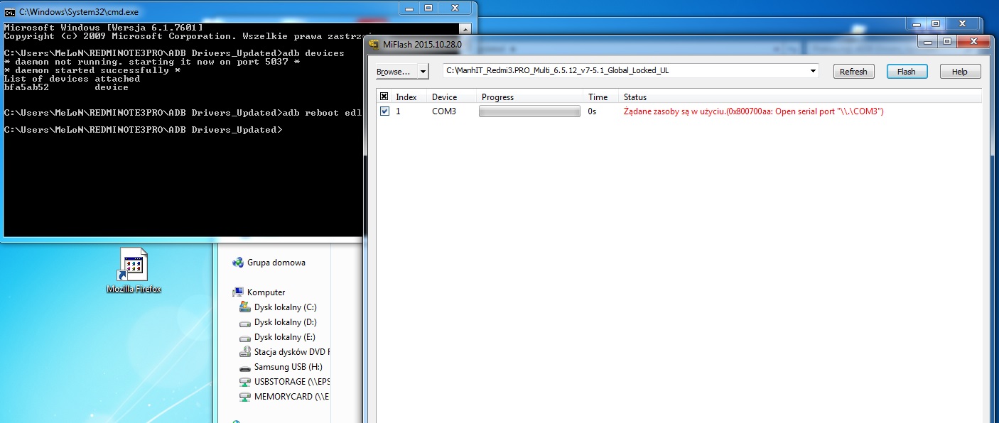

mielonka Opublikowano 6 Czerwca 2016 Opublikowano 6 Czerwca 2016 2 godziny temu, cukru napisał: @mielonka Jak nie odblokowywałeś bootloadera to masz zablokowany bootloader. A wiesz co mogę zrobić aby zainstalować powyższy ROM, bo wyskakuje mi błąd dot. zasobów
FromWP Opublikowano 6 Czerwca 2016 Opublikowano 6 Czerwca 2016 1 minutę temu, mielonka napisał: A wiesz co mogę zrobić aby zainstalować powyższy ROM, bo wyskakuje mi błąd dot. zasobów Nic, instalujesz rom dla Redmi 3 Pro, a masz Redmi Note 3 Pro. Ciesz się że nie chce się zainstalować.
mielonka Opublikowano 6 Czerwca 2016 Opublikowano 6 Czerwca 2016 11 minut temu, FromWP napisał: Nic, instalujesz rom dla Redmi 3 Pro, a masz Redmi Note 3 Pro. Ciesz się że nie chce się zainstalować. haaa, słuszna uwaga! a jest może miui polska dla Redmi note 3 pro na zablokowany bootloader??
FromWP Opublikowano 6 Czerwca 2016 Opublikowano 6 Czerwca 2016 1 minutę temu, mielonka napisał: haaa, słuszna uwaga! a jest może miui polska dla Redmi note 3 pro na zablokowany bootloader?? Chyba nie, co najwyżej jakiś oficjalny global do momentu odblokowania pozostaje

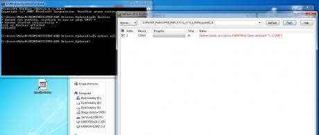

scovron Opublikowano 22 Czerwca 2016 Opublikowano 22 Czerwca 2016 Dnia 6.06.2016 o 20:03, mielonka napisał: Hej, mam redmi 3 pro z zablokowanym bootloaderem. Chciałem wrzucić sobie oryginalny chińsko angielski system na niego i ściągnąłem z linka w tutorialu ten: ido_xhdpi_images_6.6.18_20160523.0000.23_5.1_cn_efdacc8f3c mimo że robię wszystko wg instrukcji, po podłączeniu telefonu kablem w trybie download pojawia mi się taka sama informacja jak u Mielonki czyli "żądane zasoby są w użyciu", czy ktoś może wie w którym miejscu coś moglem zrąbałem? Miflash instalowałem jako administrator zezwalając na instalacje kolejnych niepodpisanych driverow, a potem odpalałem jako administrator... w ścieżce do wypakowanych plików nie mam spacji. Pozdrawiam
Mariusz Kowalski Opublikowano 22 Czerwca 2016 Opublikowano 22 Czerwca 2016 Przed chwila skończyłem wgrywać rom miuipolska na redmi3pro. Zacząłem od wgrania china dev zgodnie z niniejszym poradnikiem. Potem flashify i twrp i rom miuipolska. Bez problemów.
scovron Opublikowano 22 Czerwca 2016 Opublikowano 22 Czerwca 2016 (edytowane) yup... screen poniżej, katalogi bez spacji Edytowane 22 Czerwca 2016 przez scovron
scovron Opublikowano 22 Czerwca 2016 Opublikowano 22 Czerwca 2016 26 minut temu, Mariusz Kowalski napisał: http://update.miui.com/updates/v1/fullromdownload.php?d=ido_xhdpi&b=X&r=cn&n= ściągałem ten rom dla r3pro. Wysłane z iPad za pomocą Tapatalk no dokładnie: ido_xhdpi_images_6.6.18_20160523.0000.23_5.1_cn_efdacc8f3c.tgz PS. w ustawieniach mam usb mtp i debugowanie usb jest wlaczone
Mariusz Kowalski Opublikowano 22 Czerwca 2016 Opublikowano 22 Czerwca 2016 Zmień może port usb pod który podpinasz telefon. Wysłane z iPad za pomocą Tapatalk
Pepso94 Opublikowano 22 Czerwca 2016 Opublikowano 22 Czerwca 2016 Najpierw sprawdź, jak komputer wykrywa ten telefon, jako Qualcomm, czy jeszcze inaczej. Zmień port USB, zmień kabel USB, wyłącz antywira i wszelkie firewalle, program odpal jako administrator. Pliki najlepiej wypakować bezpośrednio na dysk (np. C:\), zamiast do folderu, nawet jak jest bez spacji.Ostatecznie spróbuj na innym komputerze, ponoć najlepiej system 64bit.
scovron Opublikowano 22 Czerwca 2016 Opublikowano 22 Czerwca 2016 (edytowane) 18 minut temu, Mariusz Kowalski napisał: Zmień może port usb pod który podpinasz telefon. Wysłane z iPad za pomocą Tapatalk uff dzięki okzało się że dopiero piąte usb na płycie załapało. właśnie uruchomiłem tel po "operacji pomyślnej" i teraz czekam aż 3 kropki nad napisem android przestana migac i system odpali (swoja droga dlugo trzeba czekac?) Edytowane 22 Czerwca 2016 przez scovron

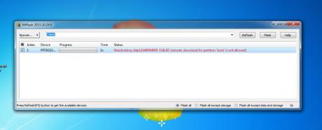

pr0rock Opublikowano 24 Czerwca 2016 Opublikowano 24 Czerwca 2016 Przy próbie wgrania softu wyskakuje mi ten error: Telefon nie ma odblokowanego bootloadera i nie wlacza sie tylko logo mi. Co robić Zablokowany system 64 kom download mode bo w fastboot wyskakuje to: LG G3 ~°Fulmics 5.1 + Xceed bld2 FINAL°~ & LG G-PAD 8" User
mersik11 Opublikowano 24 Czerwca 2016 Opublikowano 24 Czerwca 2016 Wyświetla się błąd: Device is locked.Cannot flash images.O co chodzi ?
