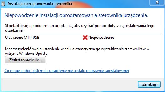

Hm... u mnie na 7.2.2.0 LHOCNDA China Stable, nie da się wejść w tryb Download. Wszystkich sterów też nie chce zainstalować... Win 7 64 bit.
Share this post
Link to post
@Morvi co do sterowników najlepszy będzie Mi PC Suite. Jeśli oficjalny nie wykrywa telefonu spróbuj z nieoficjalnym angielskim. Jak próbujesz wejść w tryb download? Przez updater czy podczas włączenia telefonu?
Share this post
Link to post
To są stery po zainstalowaniu Mi PC Suite. W tryb Download nie mogę wejść ani przez przytrzymanie klawiszy, ani przez Updater, pokazuje tel z kabelkiem.
