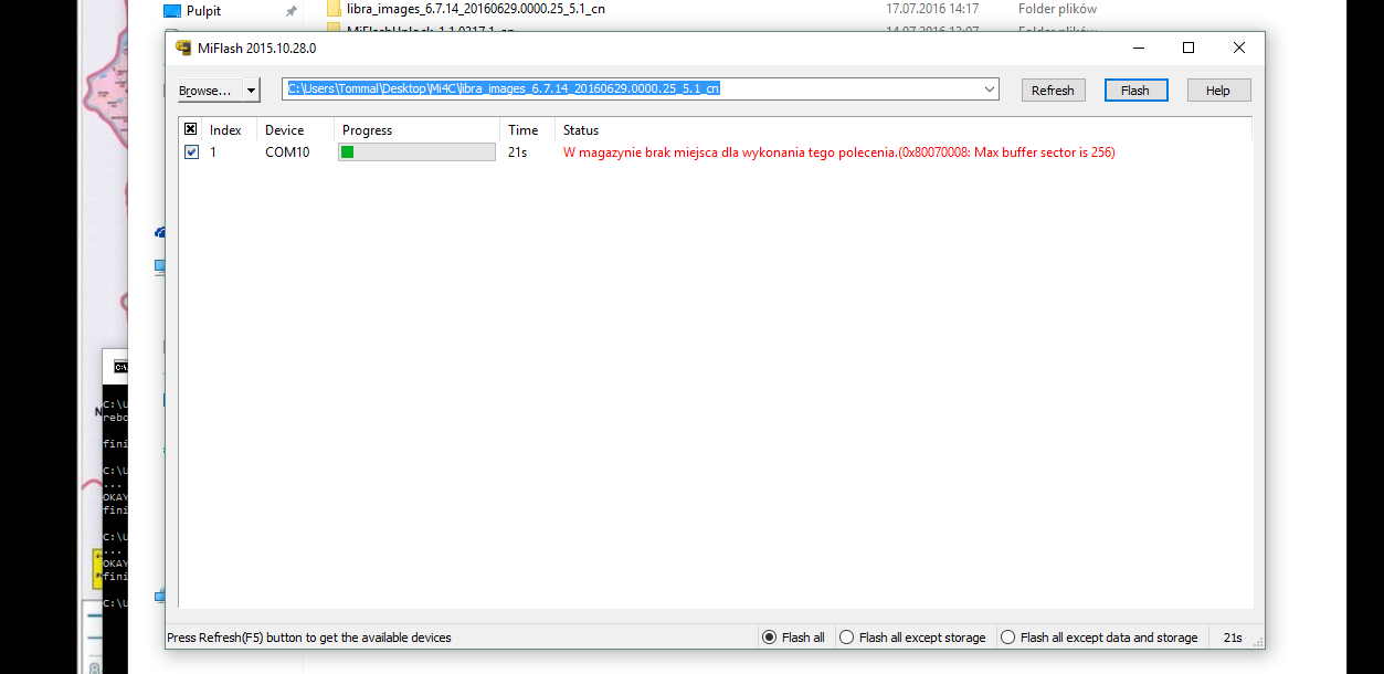

Tommalek Opublikowano 17 Lipca 2016 Udostępnij Opublikowano 17 Lipca 2016 (edytowane) Witam Bez pomocy jednak nie dam rady. Walczę z telefonem od rana i póki co bezskutecznie. Już teraz wiem, że zablokowałem bootloader i do tego po próbie flashowania tel, podczas uruchamiania staje mi na logo MI i tyle. Dołączam screen na którym kończą się moje próby flashowania tel. Do Fastboot mam dostęp. MiFlash widzi tel. Dodam jeszcze małą historię próby aktualizacji. Miałem od zakupu jakiś stary Rom, ale postanowiłem go zaktualizować i skończyło się to blokadą bootloadera. Wybrałem do tego celu nowe MIUI 8 ze strony en.miui.com wersja 6.7.14 i dopiero po fakcie zrozumiałem co żem uczynił Panowie i Panie ratujcie bo potrzebuję tel do pracy !!!! Edytowane 17 Lipca 2016 przez Tommalek Odnośnik do komentarza Udostępnij na innych stronach Więcej opcji udostępniania...
Tommalek Opublikowano 17 Lipca 2016 Udostępnij Opublikowano 17 Lipca 2016 Nie, 32bit . Odnośnik do komentarza Udostępnij na innych stronach Więcej opcji udostępniania...
