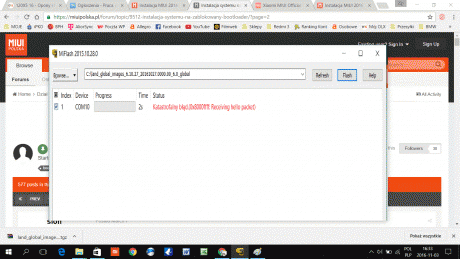

Sylwester Nowaczyk Opublikowano 3 Listopada 2016 Udostępnij Opublikowano 3 Listopada 2016 Drodzy forumowicze, pomóżcie proszę! Kolega podrzucił mi telefon (Redmi 3s 3/32) bym wgrał mu Miui8 na zablokowany bl. W związku z tym, że robiłem to już dwa razy na moim kompie na tel Redmi 3 i mi szło bez problemu z tego poradnika. Niestety teraz poszło coś nie tak i wyskoczył mi taki błąd w Miflash: katastrofalny błąd Co teraz zrobić? Tel nie uruchamia się, jedynie wchodzi Fastboot i jak wciskam wszystkie klawisze to pokazuje mi sie rysunek telefonu z odłączonym kabelkiem. Jeśli z tego wyjdę to telefon stoi na logo Mi. Komputer nie widzi telefonu, tylko jest dźwięk podłączanego telefonu (nie ma dźwięku, gdy jest na logo Mi) Pomocy! Cytat Aha, w kompie jest Windows 10 64bit a kabelek USB ten sam, którym stawiałem Miui8 na moim Redmi 3. Odnośnik do komentarza Udostępnij na innych stronach Więcej opcji udostępniania...
Sylwester Nowaczyk Opublikowano 3 Listopada 2016 Udostępnij Opublikowano 3 Listopada 2016 Panowie, pomóżcie proszę Co robić?? Odnośnik do komentarza Udostępnij na innych stronach Więcej opcji udostępniania...
Zenek Opublikowano 3 Listopada 2016 Udostępnij Opublikowano 3 Listopada 2016 Jeżeli masz możliwość spróbuj na Win 7 64bit. Odnośnik do komentarza Udostępnij na innych stronach Więcej opcji udostępniania...
Sylwester Nowaczyk Opublikowano 3 Listopada 2016 Udostępnij Opublikowano 3 Listopada 2016 Nie mam takiej możliwości :-/ Odnośnik do komentarza Udostępnij na innych stronach Więcej opcji udostępniania...
Zenek Opublikowano 3 Listopada 2016 Udostępnij Opublikowano 3 Listopada 2016 (edytowane) Wyłącz blokadę instalacji niepodpisanych sterowników w Win 10 potem zainstaluj na nowo sterowniki i spróbuj ponownie. Telefon ci się uruchamia do systemu? Edytowane 3 Listopada 2016 przez Zenek Odnośnik do komentarza Udostępnij na innych stronach Więcej opcji udostępniania...
Sylwester Nowaczyk Opublikowano 3 Listopada 2016 Udostępnij Opublikowano 3 Listopada 2016 No w tym rzecz, że telefon nie uruchamia sie, tylko wisi na logo Mi. Odnośnik do komentarza Udostępnij na innych stronach Więcej opcji udostępniania...
Zenek Opublikowano 3 Listopada 2016 Udostępnij Opublikowano 3 Listopada 2016 Wyłącz tą blokadę w Windowsie i zainstaluj ponownie sterowniki i ponownie spróbuj. Odnośnik do komentarza Udostępnij na innych stronach Więcej opcji udostępniania...
Sylwester Nowaczyk Opublikowano 3 Listopada 2016 Udostępnij Opublikowano 3 Listopada 2016 a gdzie ją wyłączyć? Odnośnik do komentarza Udostępnij na innych stronach Więcej opcji udostępniania...
